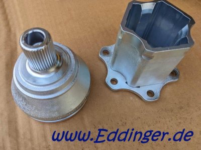

also ich hab drei (Tri) Rollen aus dem Gehäuse (Pod) ausgebaut

Den Mitnehmer Rechts kenne ich gar nicht, aber ich habe auch nur einen Schalter

wobei ich jetzt immer noch nicht weißwelchen Typ ich habe...
weiß jemand die Gründe, warum am DSG das Tripod verbaut wurde und am Schalter nicht?
