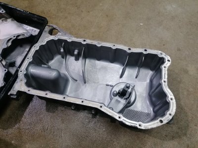

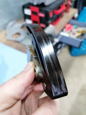

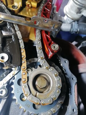

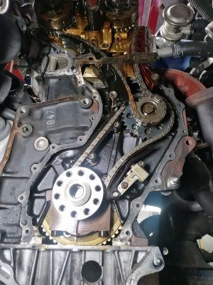

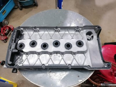

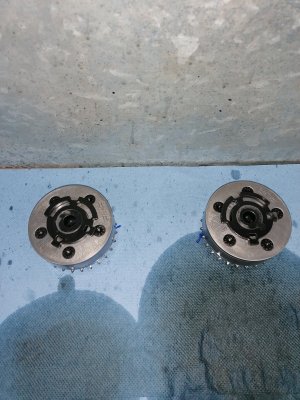

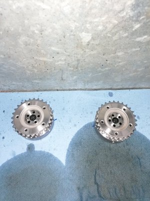

Hier ein Update:
Die Ketten und alles drum rum ist drin, habe die Nockenwellenversteller nur gereinigt, nicht erneuert.
Der VR schnurrt wieder wie ein Kätzchen, schaltet und fährt besser wie zuvor (y)
Verbaut habe ich ausschließlich VW Originalteile, Ausnahme: Kupplung u. ZMS, die sind von Luk.
Jetzt ist noch ein Radlager fällig und optische Verschönerungen und dann kanns auch schon in die neue Saison gehen!

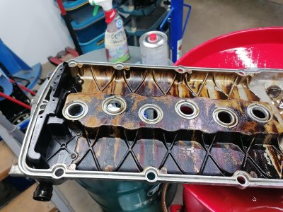

  • Die liebe liebe Steuerkette Beitrag #13
20.10.2012
355
311
Das war doch niemals die 1. Kette, so sauber wie die alte Kette und die Kettenräder sind kann das nicht alt gewesen sein.
So müsste es eher aussehen, 2008er BUB.
Das Auto wurde seit dem 1. Ölwechsel mit 0W40 bzw. 5W40 im Festintervall gefahren.
Deine Teile sehen dagegen aus wie neu...

Das sieht natürlich schon anders aus, aber ich habe fast alle Unterlagen und Rechnungen zu dem Auto und da is nirgends was mit Steuerkette. Beim Ausbau hab ich auch aufgepasst, aber es sah jede schraube noch jungfräulich aus. Ich kann mir ja mal vom VW Händler die Historie zeigen lassen.
Aber das kann schon gut sein, weil wir haben es so gelernt, dass das 5w-30 longlife Öl so konzipiert ist, dass es den Schmutz bei Betrieb "in der Schwebe hält", hier soll es verhindert werden, dass sich im Motor selbst zu viel ablagert, dafür mehr in der Ölwanne.
Fahre beim Polo von der Freundin das 5W-30 LL von Castrol und wechsle jedes Jahr das Öl, das sind meisten so ca. 10T km, der sieht innen recht sauber aus muss ich sagen. Weiß nicht ob man das vergleichen kann.
Aber trotzdem werde ich es mal in Erfahrung bringen ob da bei VW was hinterlegt ist. Oder die Kette ist mal von einer freien Werkstatt gewechselt worden... Wer weiß 😁

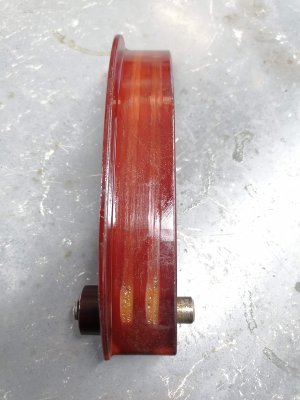

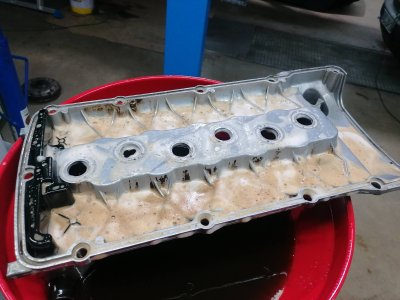

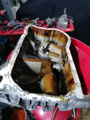

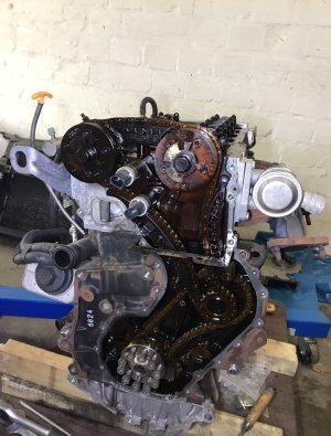

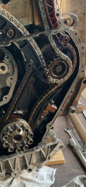

  • Die liebe liebe Steuerkette Beitrag #15
20.10.2012
355
311
Also wenn der 156tkm LL gefahren worden wäre dann sähe das definitiv anders aus.
mal so zum Vergleich, wieder ein BUB aber da war eben LL im Spiel
Laufleistung lag auf dem gleichen Level wie beim BUB oben.
Die meisten die ich offen hatte sahen leider genau so aus.
47042443va.jepg
Ja so ist die Theorie von dem Öl, das funktioniert aber nicht, das Castrol ist so schlecht das es schnell gesättigt ist und dann eben alles schön ablegt...
Deswegen gabs damals ja die großen Analysen vom A3Q Forum aus.
