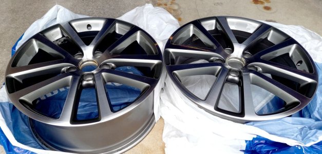

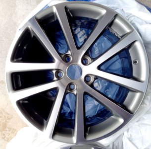

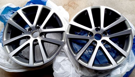

Das war auch für gepulvert.de eine Herausforderung, aber der Chef dort hat inzwischen die Farbnummer eruiert.
