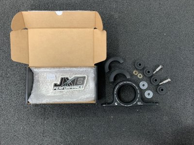

Das hatte ich auch gefunden, aber es ist allein schon vom Einbau nicht mit der anderen Lösung vergleichbar.

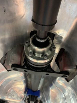

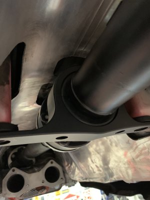

Ich hab mich dann an die Arbeit gemacht, da ich eh das Mittellager der Kardanwelle revidieren musste, die Dichtkappe war gerissen ( hier zu sehen die Nummer 6), habe ich dann das JXB Lager mitverbaut.

Merke keinen Nachteil dadurch. Die Welle ist dadurch natürlich besser abgestützt.
