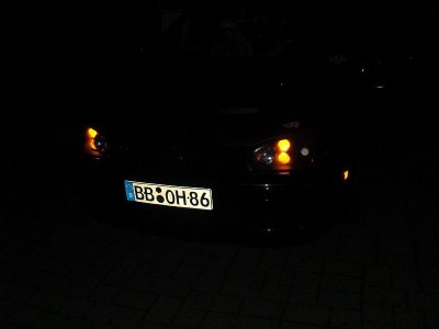

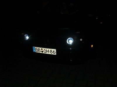

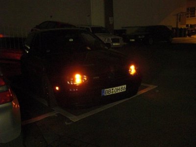

  • US-Standlicht am 4er .:R Beitrag #13
Klapp_Spaten
Klapp_Spaten
11.03.2009
388
Der GTI is meiner von oben :)
habe die Module von www.nostino.de jeweils 2 Stück gekauft. Kosten glaub beide zusammen 30€
Haben es so geschalten das wenn ich das normale standlicht schalte normales weises Standlicht leuctet und wenn ich den Nebelscheinwerfer ziehe, auf US wechselt :)
Siehe anhang.
Grüssle
