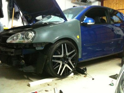

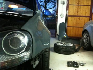

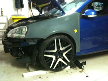

hier hab ich ein paar Fotos so wie sie jetzt dran hängen ... ich weiss man kann die passgenauigkeit nicht sehr gut erkennen aber du kannst deutlich sehen das es aussieht wie die original kannte ...
@tom : nimm es mir nicht böse aber es sind srs ich weiss wo ich bestellt habe ...im preis kann es sein das ich mich geirrt habe.

Das sind SRS klar... Aber deine Preisangabe lies drauf schliessen dass es Kerscher sind.
Auf den Fotos ist aber nix zu sehen von "nicht passgenau" ? ... hmm

@ tom ... wie gesagt sorry wegen dem preis da hatte ich mich vertan ...
und zur passgenauigkeit ..leider war die stossstange noch nicht dran und die Haube noch nicht geschlossen ,da fingen die Schwulitäten dann an ;(
ich schau mal ob ich davon noch Bilder habe ... gemacht habe ich auf jeden fall habe sie auch an srs gemault gehabt , die dann sagte des kann nicht sein weil die werden alle aus einer form gemacht dass heizt es kann auch nicht sein das ich mal ein paar "schlechtere" erwischt habe ,da ja alle aus der eine form sind und es ja dann mehrere Reklamationen geben müsste... aber wer gibt schon offen zu das es bei seinem Produkt Reklamationen gibt ... zudem war bei uns vor 3 Wochen ein treffen da war auch ein r mit den kotig und genau da wo meine nicht gepasst haben und ich meine passend gemacht habe ...genau dort hatte er auch diese spaltmase bzw hatte sie nicht aber ihn hat das wenig gestört ...wobei ich dazu sagen muss das ich auch ein absoluter Perfektionist bin
