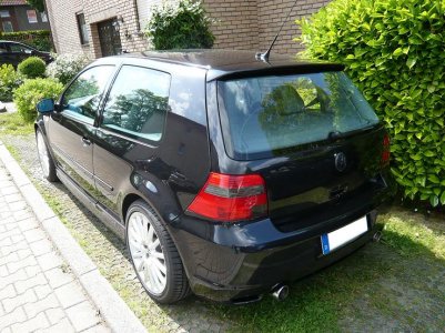

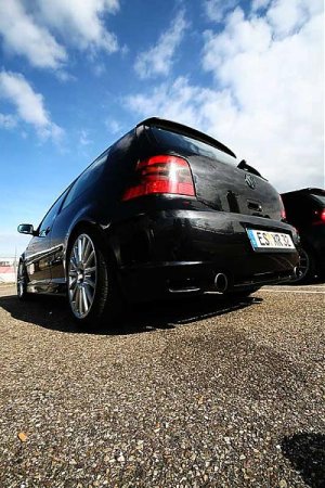

  • VW Emblem lackieren Beitrag #9
supergolf
Allerdings unterscheidet sich das Frontemblem durch seinen Grünstich & Glanz schon deutlich von der originalen BMP-Lackierung ... :!:
1. würden VW-Zeichen in BMP nicht wirken
2. weiß ich nicht von welchem Grünstich du redest, ich habe keinen
3. würde der Lack sehr schnell abplatzen an der Front bedingt durch die Kunststoffstruktur des Zeichens
4. ist der Kunststoff des Zeichens durchfärbt und man sieht Steinschläge kaum
5. ist es günstiger
6. fügt es sich perfekt in Front und Heck ein ohne als Fremdkörper aufzufallen
7. so schaut es aus
Benni
