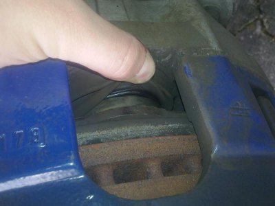

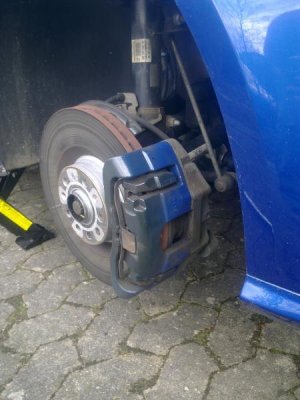

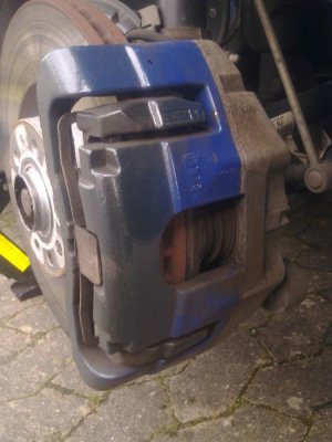

ich komme gerade vom Händler wegen eines Bremsenproblems.
Zur Erklärung erst einmal die Geschichte:
Ich war vor ein paar Wochen auf dem Nürburgring ( GP Strecke ) und bin 3 Stints gefahren. Hatte nach dem dritten Stint auch ordentlich Bremsfading, wobei ich mir da persönlich noch keine größeren Gedanken drüber gemacht habe, da ich das von früheren Ausfahrten durchaus schon kannte.
Ende letzten Jahres hatte ich die Bremsscheiben sowie auch die Bremsbeläge wechseln lassen, da ich beim Bremsen ein ordentliches vibrieren erkannt hatte.
Man hatte mir dann gesagt, dass dies höchstwahrscheinlich aufgrund von Überhitzung zustandegekommen war. Im Forum hatten mehrere schon das Problem.
Wie auch immer, ich hatte also fast neue Bremsscheiben und Beläge als ich zum Nürburgring gefahren war.
Jetzt zum eigentlichen Problem. Nachdem ich nach Hause gefahren war und den Wagen waschen wollte ist mir aufgefallen, dass meine vorderen Bremssättel komplett grau verfärbt sind.
Erste Reaktion von einem Entwickler in der Bremsenabteilung:
"Wenn der Lack vebrannt ist, dann hat er es aber schon ordentlich krachen lassen..."
Zudem meinte dieser ich sollte mal unter dem Faltenbalg des Bremszylinders nachschauen, ob einerseits dieser selbst verbrannt ist, oder ob unter ihm Feuchtigkeit zu sehen ist.
Gesagt getan. Der Faltenbalg selbst sah ordentlich aus und mir ist beim Radausbau dann auch aufgefallen, dass der Bremssattel nur vorne verbrannt ist.
Jedoch ist unter dem Faltenbalg tatsächlich Feuchtigkeit zu sehen. Also Bilder gemacht und zurück zum Entwickler ( inzwischen Entwickler Individual, weil diese für die Bremse des R zuständig sind ).
Mit der Antwort, dass die Bremse nicht rundstreckentauglich sei und diese Feuchtigkeit nicht normal sei. Außerdem solle ich doch bitte mal folgenden Test machen:
Rad ausbauen, Faltenbalg soweit es geht zurück schieben und voll auf die Bremse treten. Wenn dann Flüssigkeit austritt und evtl. sogar das Bremspedal nachgibt, ist die Dichtung hinüber.
Also bin ich zum Händler ( war die nächste Bühne ) und habe mit einem Mitarbeiter eben diesen Test gemacht. Und tatsächlich, bei vollem Bremsdruck trat Flüssigkeit unter den Faltenbalg, welche sich in Begleitung von kleinen Bläschen beim verringern des Bremsdrucks wieder zurückzog.
Fazit, die Bremse ist an dieser Stelle undicht und es kann bei hoher Beanspruchung zu einem kompletten Verlust des Bremspedals kommen sowie auch Bremsflüssigkeit auf die Scheibe austreten.
Jetzt wäre mein Tipp an euch:
Wer seinen R:. standesgemäß ( wie ich finde ) bewegt, sollte diesen Test unbedingt bei sich mal durchführen. Die ganze Sache ist offensichtlich nicht ganz ungefährlich.
Bei mir werden jetzt vermutlich die Bremssättel gewechselt. Wie ich dann weiter verfahre muss ich mir noch gut überlegen.

Guter Hinweis und auch gut erklärt! :great:
Aber es ist auch kein Wunder das die Bremse aufgibt, sie ist halt nich für die Rennstrecke gemacht!
Auf nem richtigen Rundkurs wie Hockenheim oder dem Lausitzring hätte die Bremse dann wohl komplett versagt.
Hast Glück gehabt!
offensichtlich ist das ja nun nicht standesgemäß weil die Bremse es nicht aushält. Egal ob R32 oder nicht: ich würde meinem Alttagsauto sowas nicht antun. Vielleicht einmal, aber nie und nimmer regelmäßig.
Also wir das letzte Mal mit den TT´s auf der Nordschleife waren haben bei einem V6 TT (8N) die Bremsbeläge erst gequalmt und plötzlich fingen sie Feuer*schock*
Um genau zu sein, war das mit DIESEM R32 das erste mal Rennstrecke. Soviel zu regelmäßig. Und das du das deinem Alltagsauto nicht antun möchtest ist ja gut und schön. Nicht für jeden ist aber der R32 sein Alltagsauto.
Angepriesen wird der Wagen nunmal ( offensichtlich ja in einem höheren Maße zu unrecht, als ich sowieso dachte ) als Sportwagen. Doch dieser PR kann er nunmal nicht stand halten. Ich hatte in diesem Falle sogar die Serienreifen montiert, nicht auszudenken, was passiert wäre, wenn ich meinen Satz Semislicks drauf gehabt hätte.
Und was die Standfestigkeit angeht. Es ist meiner Meinung nach absolut im Rahmen, dass eine Serienbremse mit der Zeit aufgibt, d.h. Bremsfading auftritt o.ä. Nicht tollerabel ist meiner Meinung nach aber, dass sie regelrecht technisch versagt und somit bleibende Schäden entstehen.
Denn soviel man auch von einer Rennstrecke sprechen mag. Erstens ist diese im Zuge der Touristenfahrten eine ganz normale Autobahn, darf also von den Qualitätsstandarts nicht ausgenommen sein. Und zweitens bin ich mir sicher, dass man auch auf öffentlichen Straßen Pässe und Landstraßen findet, wo die Beanspruchung nicht minder hoch ist, als auf dem Nürburgring.
Aber wie immer kann man über die ganze Sache geteilter Meinung sein.
Meine Meinung über VW stärkt die ganze Aktion nicht unbedingt...
Max

das Scheiben reissen ist ja an gewissen Stellen ,,normal" aber DAS! hier abgebildete ist Lebensgefährlich! Wenn die Scheibe dort abreisst gehts ab ohne wenn und aber! wer ist der Hersteller?
Gruß Rene
