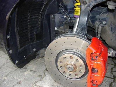

wo bekomm ich sowas für den Ver. Das wärs was ich bräucht um noch mehr Luft auf die Bremsenluftführung zu bekommen.
So was habe ich mir mal bei meinem Audi A6 2.7T einschweißen lassen.
Dazu zwei Originale Innenkotflügel und zwei Innenkotflügel von Audi S4, die S4 ausschneiden und in die Originalen anpassen:

  • BORA R-Line Front Gitter (LI & RE) mit Nebelscheinwerfer!!! Beitrag #68
Das wird bei meine auch noch gemacht. :great:
