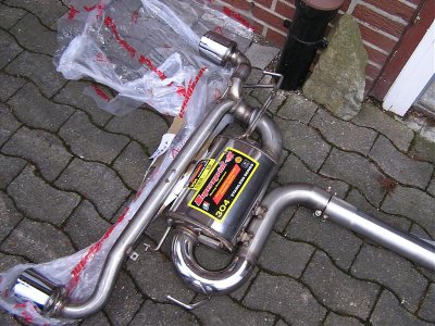

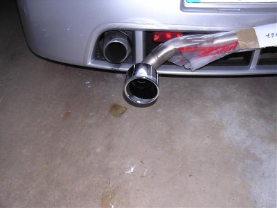

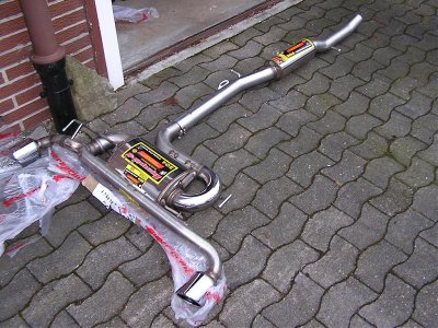

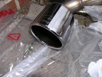

Moin!!
Hier sind mal ein paar Bilder von meiner neuen Anlage =)
Ist jetzt die 70mm ohne Tüv! =)
Mittwoch kommt sie drunter :p
Mache dann auch Soundfiles. Aber fahre sie dann erstmal ein! :great:

geil...
man man die sieht ja mal geil aus! *buck*
ich freu mich schon auf den sound...:great:
danke für die bilder!:D
