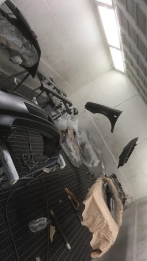

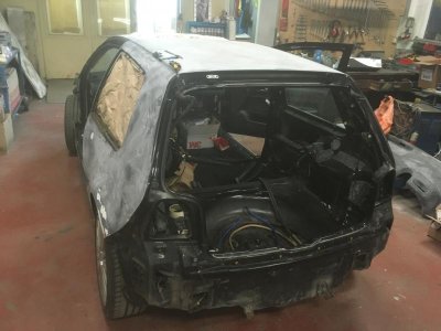

- Jänner - Februar 2020: komplett Lackierung + Innenraum ein wenig aufgefrischt.

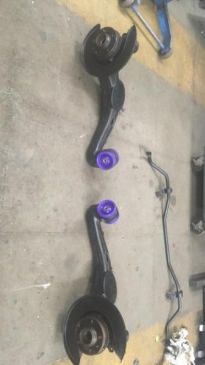

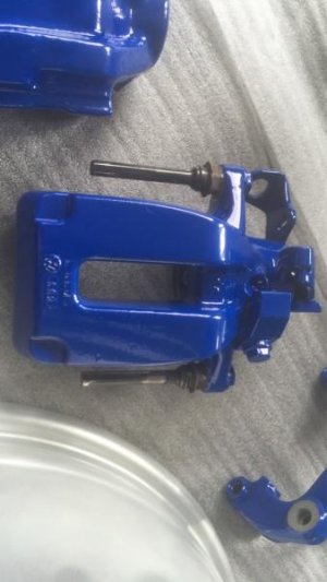

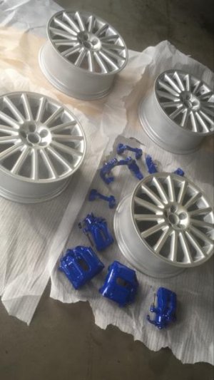

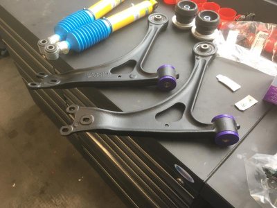

- März 2020: Neues Fahrwerk (Bilstein B16), Unterboden entrostet + viele Teile neu gelagert (Powerflex+Oem), Bremsen + Felgen neu gepulvert.

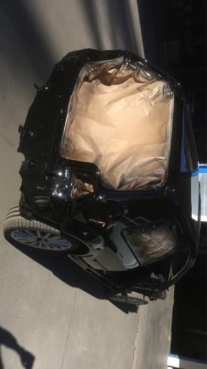

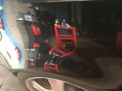

- April - Juli 2020: Einige Probleme bei der Zulassung + Lack nochmal angeschliffen und auf Hochglanz poliert.
Schöne Sache mit deinen Instandsetzungen. Habe auch das B16 drin, finde es auf der mittleren Stufe noch ein wenig hart, aber mal schauen.
Hast du Austauschbremssättel gekauft und die überholt und die alten verkauft? Oder hast deine bestehenden genommen?
  • Das Abenteuer R32 Beitrag #7
R32TKR
R32TKR
11.11.2019
95
46
Bestehende Eingeschickt zum Sandstrahlen und Pulverbeschichten. Als ich sie dann zurückbekommen habe dann neue Kolben und Dichtungen eingebaut.

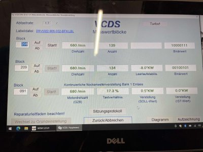

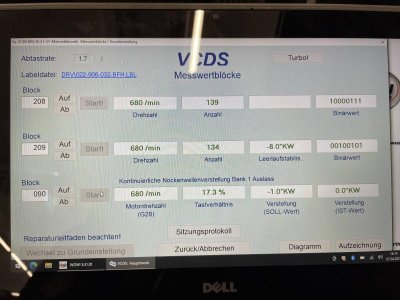

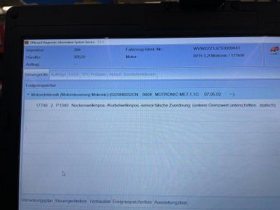

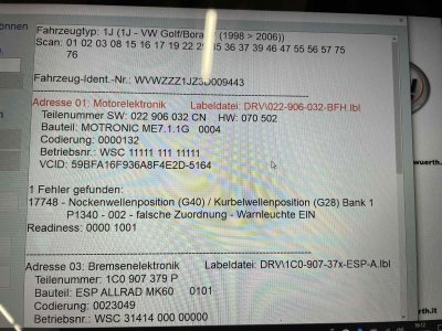

Nachdem ich den Motor wieder zusammengebaut hatte, lief er beim ersten Start gleich perfekt. Ich ließ ihn dann warm laufen und startete ihn mehrmals. Ca. 2 Stunden nach dem ersten Start war dann die Motorleuchte an. Fehler ist statisch aber nach dem löschen bleibt die Lampe für die nächsten 1-2 Starts aus (obwohl er beim auslesen immer angezeigt wird)
Motor läuft sehr ruhig im Leerlauf und geht auch sehr gut auf höhere Drehzahl.
Beim fahren ist mir dann aufgefallen dass der Motor bis ca 4000 U/min sehr wenig Leistung hat. Ab ca. 4000 U/min fühlt man dann richtig wie der Wagen vorwärts will.
Zudem ist bei den Ist-Werten für die Nockenwellenverstellung die Verstellung immer 0.0 Grad.
Ich habe bereits versucht die Nockenwellensensoren zu tauschen, aber der Fehler blieb der selbe.
Getauscht wurde die Steuerkette und die Zwischenwellen. Bin mir zu 99,9% sicher dass ich die Zwischenwelle richtig montiert habe, da ich darauf sehr viel Wert gelegt habe.
Nockenwellenversteller wurden geöffnet und gereinigt, Zahnräder waren aber noch gut, also nicht getauscht.
Verstellereinheit wurde auch ausgebaut und gereinigt.
Jemand eine Ahnung wo das Problem sein könnte, vor dass ich den Motor erneut auseinander nehme?

Die frage ist, warum ist der 208er MWB leer im Bereich der Verstellung.
Ich bin mir zu 100% sicher, dass die Montage der Kette falsch abgelaufen ist. Schau da nochmal nach und parallel miss die Steuerzeiten mit der Messuhr nach!

Zum messen mit der Messuhr muss ich sie auf den Einlassnocken des 6. Zylinders stellen und dann muss bei OT ein bestimmter Hub anliegen, wie viel muss da Hub sein? Oder kann man das bei VW nachfragen?
  • Das Abenteuer R32 Beitrag #16
Hast du die Kette nach Repfaden aufgelegt?
War die KW auf der OT Markierung ? Mit dem Lineal die Nocken abgesteckt?
Kontrollieren ob OT KW und OT NW stimmen.
Ebenso die beiden NWV richtig mit dem Pfeil in Position gebracht?
  • Das Abenteuer R32 Beitrag #17
24.05.2015
584
509
Höchst wahrscheinlich die Zwischenwelle verdreht.
Fehler passt und genau das würde zum fehlenden MWB führen.
Nockenwellenverstellung arbeitet dann nicht und es kommt genau dieses Fehlerkette.
An der kette oben sieht man maximal nen halben Zahn Versatz dann.
Der MWB fehlt weil das Nocken zu KW Signal zur falschen Zeit kommt und das für das MSG außerhalb des Zeitfensters ist.
Also nochmal Getriebe runter, Spanner lösen, Zwischenwelle zur KW und Nocke verdrehen und ab gehts :great:

Kette wurde mit Reparaturleitfaden montiert. KW auf OT und Nocken mit Lineal abgesteckt, dann durchgedreht und Markierungen kontrolliert, Nockenwellenversteller nach links gedreht und mit Pfeil auf Markierung gestellt.
Zudem wurde dann alles noch von einem Meister kontrolliert.
Wenn die Zwischenwelle mit dem Zeichen (Pfeil) nach oben steht müsste es doch stimmem? Die Markierung der Zwischenwelle des unteren Kettentriebs war bei mir, wenn die KW auf OT steht minimal verschoben (1-2mm), was aber laut Meister kein Problem wäre und wegen der Fertigungstoleranzen sei.
Die restlichen Markierungen waren nach durchdrehen der Kette bis auf ein paar mm auch im richtigen Ort. Aber nie so weit verschoben als ob die Kette ein Glied verstellt wäre. Muss alles perfekt stimmen oder sind ein paar mm Toleranz?
Zudem war, nach durchdrehen des Motors, an der Kette Zwischen den Nockenwellenverstellern eine hohe Spannung, aber diese wird ja durch die Nockenwellen und die Ventile verursacht oder?

Wie gesagt hatte den Fall schon, das Teil passt bei einen 180 Grad Versatz genau so nur die Verstellung passt nicht und der MWB fehlt.
Wenn du deine Steuerventile und deine Sensoren gecheckt hast kann es eigentlich nur das sein.

Zwischenwelle eventuell um 180 grad verdreht?
Nockenwellenversteller richtig eingebaut?
Sensoren mit dem richtigen Drehmoment angezogen?
