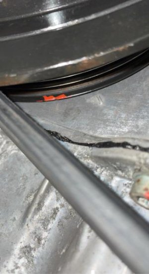

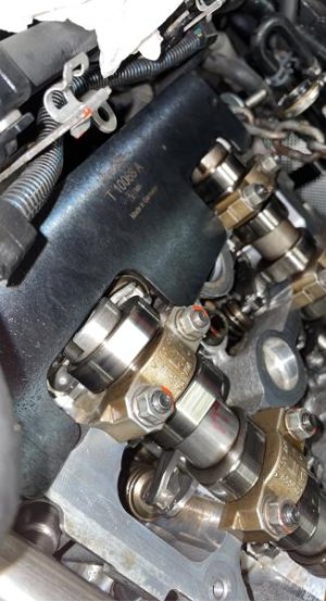

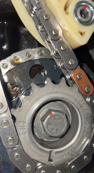

Bin jetzt kurz vorm Verzweifeln...
Neue Nockenwellen montiert, Spanner ganz nach links und Kette rauf, alle Markierungen stimmen, Nockenwellenlineal ist drinnen, Kupferglieder auch in Ordnung. Kette ist zwischen Zwischenrad und Einlassversteller(wo kein Spanner ist) minimal locker. Kette mit Kabelbinder gespannt, Nockenwellenversteller haben sich minimal gedreht.
Kurbelwelle dann 4 mal durchgedreht. Markierungen an Kurbelwelle und Zwischenwelle stimmen, Nockenwellenlineal geht nicht rein. Kette dann weiter gedreht bis Lineal reinpasst und dann Markierung Kurbelwelle um genau einen Zahn verstellt.
Wenn ich jetzt die Zwischenwelle um einen Zahn verstelle, stimmen die Markierungen der Zwischenwelle nicht mehr, aber wenn Kurbelwelle auf OT ist geht auch das Nockenwellenlineal rein.
Was ist nun richtig? Zwischenwelle verstellen oder ist es normal dass das Lineal nach dem durchdrehen nicht mehr reingeht?
Auf dem Bildern sieht man die Stellung der Kurbelwelle wenn das Nockenwellenlineal eingelegt ist.

So....
Was hast du alles erneuert? Welcher Hersteller wurde verwendet?
Dreh die KW auf OT. Kannst du mal Bilder von den NW machen (wie viel fehlt, bis das Lineal passt).
Auf die schnelle habe ich bei YouTube ein Video gefunden. Vielleicht hilft das weiter. https://youtu.be/bxp7jp4Hqsc
Einen Zahn versetzen, ist keine Option. Das muss schon alles richtig stehen.

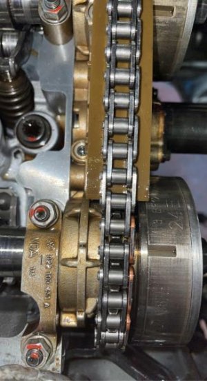

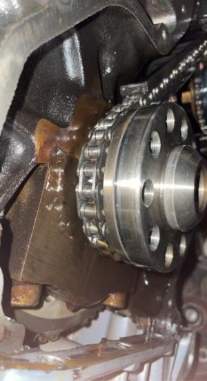

So stehen die Nockenwellen und Versteller wenn die Kurbelwelle auf OT ist.
Erneuert wurden: Beide Ketten, alle Schienen und Spanner (von Febi bzw. Iwis und Originalnummern weggeschliffen) und die Zahnräder der Zwischenwelle (Original VW)
Sowie jetzt noch die Nockenwellen, Nummern stimmen und zwischen den Wellen passt eigentlich die Spannung der Kette
Habe das Video schon zigmal durchgeschaut, mache alles gleich aber trotzdem geht alles nicht so perfekt ineinander...

Sirevel
Sirevel
27.04.2020
54
17
Was du noch probieren kannst:
Alles wieder demontieren.
KW auf OT. Untere Kette auflegen.
NW mit Lineal Arretieren.
Versteller nach Links drehen.
Zwischen Lineal und der Nut von der NW besteht ein Spielraum.
Nimm den 32 Schlüssel und Dreh die NW gegen den Uhrzeigersinn nach Links, sodass diese auf den Lineal anliegen.
Jetzt Bau die obere Kette ein. Jetzt solltest du auf der linken Seite mehr locker sein. Dreh jetzt mit den 32 Schlüssel die NW wieder mittig. So solltest du die Kette spannen und Links straff sein und das ganze Spiel auf der Seite des Spanners haben.
Berichte dann mal ob die Positionen nachdem durchdrehen passen.
