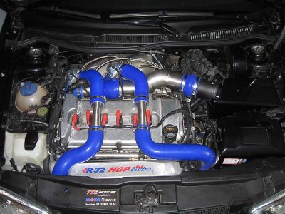

So...jetzt wird es auch mal zeit das ich euch meine Veränderungen am R vorstelle :)
BiTurbo Umbau/Aufrüstung
- 2 GT28/60 er Lader
- 60 mm Hosenrohre
- Bodengruppenänderung
- 750 ml Einspritzdüsen
- Walbro-Benzinpumpe
- 1,25 bar Ladedruck
- Eintragung 515 PS
Durch meinen SingleTurbo-Umbau von vor einem Jahr hatte ich ja bereits die BiTurbo Abgasanlage und die komplette Bremsanlage somit musste nicht so viel geändert werden :) !
Die vollständige Abstimmung bekomme ich erst Ende April!Danach hab ich dann auch vor den R mal auf den Prüfstand zu stellen!
Die Leistung sollte über 515 PS liegen zumal ich im Vergleich zu dieser Variante grössere Lader mit mehr Ladedruck und die grossen Hosenrohre verbaut habe!Warten wir es ab *noahnung* !

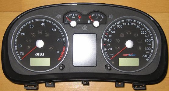

- 340 km/h Tachoerweiterung mit HGP BiTurbo Logo

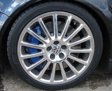

- Felgen hochglanzverdichtet

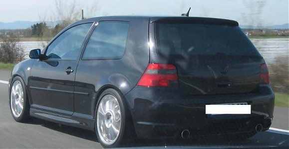

Hier ein paar Pics:

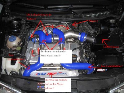

Ich hab mal was gemalt, verstehe ich das richtig ??
