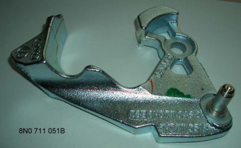

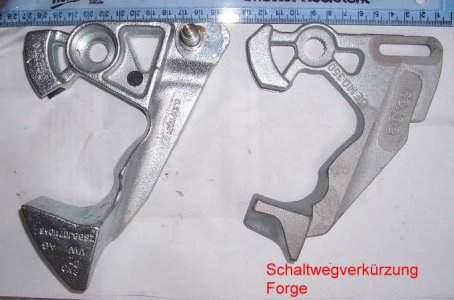

Hab jetzt Kontakt mit TT-eifel aufgenommen und noch zwei Bilder bekommen und ich glaub ich werde jetzt den 8N0 711 051B bestellen.
Drückt mir die Daumen dass der passt.
