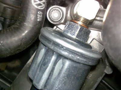

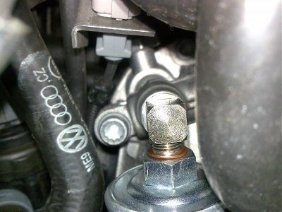

Hi Leutz
nachdem Einbau der MFA-XP fehlte mir nur noch der Öldruckgeber damit auch der Öldruck in der MFA+ angezeigt werden kann :great: ......Öldruckgeber besorgt und dann die richtige Stelle für den Einbau gesucht....und gefunden ... am Ölfilterflansch .... da ist ein Blinstopfen drin .....so nun noch beim Freundlichen gefragt ....und siehe da konnte eine von den Hebebühnen benutzen und den Öldruckgeber selbst verbauen :great: :great:
für den Einbau benötigte ich noch eine Eckverschraubung die ich mir bei http://hydrauliker.de besorgt hab Artikel-Nr. 1002 10 030 Eckverschraubung EV 10x1k kostete keine 4,-€ hab den Winkel im Laden abgeholt ist bei mir
in der Nähe ...so den R aufe Bühne und hoch damit ..... Schutzplatte abgebaut ...
Blindschraube raus (aufpassen es kommt Öl ) Ach ja der Motor sollte möglichst kalt sein .... sonst heiße Finger !!! .... die Eckverschraubung mit 2-3 Dichtscheiben einbauen und darauf achten das die Verschraubung nach unten Zeigt damit der Öldruckgeber genug Platz hat .... so nun noch den Öldruckgeber reinschrauben (man braucht keine Dichtung da das Gewinde am
Geber und der Verschraubung ein Kegelgewinde ist)und festziehen(der Dichtring der auf dem Foto zusehen ist zwischen Druckgeber und Verschraubung ist nur Reserve falls ich da ma bei muß )...so nun noch das Kabel dran und fertig...das Kabel hab ich mit Kabelbinder festgemacht ... Schutzplatte wieder rein .....runter mitn R ...Motorstarten und ...siehe da der Öldruck ist jetzt auch ablesbar in der MFA+...hab beim Einbau vergessen Pics zu machen...hab das dann mitn Handy nachgeholt
hoffe man kanns erkennen..hab dem Meister von meinem Freundlichen 20,-€ für die Kaffeekasse in die Hand gedrückt für die Nutzung der Werkstatt nebst Reiniger/Putzlappen und Dichtringen und alle waren zufrieden...falls jemand Fragen hat bitte per PN .... greetz

Nicht schlecht, nicht schlecht:great:. Hat man denn genügend Platz um den Sensor einbauen zu können oder ist es ein bißchen fummelig? Der Blindstopfen wird wohl geschraubt sein, geh ich davon aus, also wird kein `Spezialwerkzeug´ benötigt?

Hi ist ein wenig fummelig aber gut machbar :great: man braucht kein Spezial-
werkzeug nur das normale .... bei mir wars ne "Torx Blindschraube" weiß nicht
wies bei den älteren ist obs da noch Inbus ist *noahnung* für den Druckgeber
hatte ich nen halben 17er Maulschlüssel .... es ist umlaufend Platz beim Druckgeber ... greetz

aber brauchst du unbedingt den Winkel? ich weiss nicht wie eng das beim Ver ist, aber beim IVer R32 hat der Geber auch ohne den Winkel genug Platz zum Lüfter *noahnung*
Wie sind deine Druckwerte? (kalt und warm)
  • Öldruckgeber einbau in 5er DSG MJ09 Beitrag #6
Da isn Schlauch vom DSG im Weg Chris. Ist beim IVer auch so wenn er DSG hat ...
Wie sind deine Druckwerte? (kalt und warm)[/QUOTE
Ja ich brauchte den Winkel um genug Platz zu haben ....hab ja DSG und deshalb ein paar mehr Schläuche da unten als ein Schalter ..... hab hier im Forum ja gesucht aber nicht viel gefunden ... jemand hat den im 4er mitn Bremsschlauch verbaut ... geht auch ...
man kann auch ne Bremsleitung nehmen mit einem Verbinder ...
war mir aber nicht Direkt genug ...außerdem ist das mit dem Winkel ne Echt stabile Verbindung.... und der Öldruck ist voll im grünen Bereich ...hab Grade nochmal geschaut bei Leerlauf 13 Grad Öltemp 4,8 Bar ...2000u/min 13 Grad Öltemp 6,0 Bar... der Motor hat auch erst 15000 runter .....:great: :great: greetz

Hallo, weist du zufällig was für ein Gewinde der Öldrückgeber hat ???
Hab hier auch noch einen rumliegen.
gruß Pascal
Ja der hat ein M10x1k Gewinde wie die Eckverschraubung die hat einmal innen- und einmal außengewinde .... greetz
