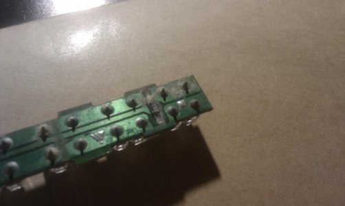

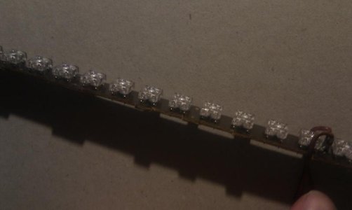

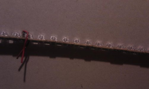

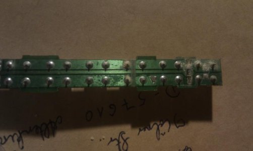

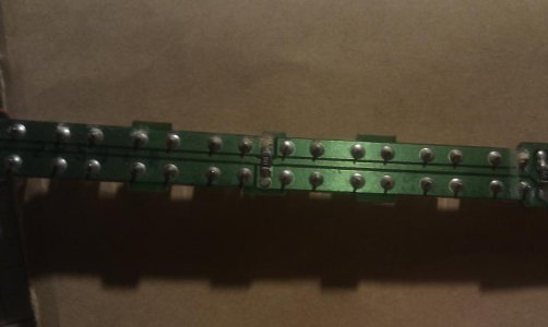

eben mal die alte leuchte bissl "seziert" und siehe da, von den 24 LED st nicht eine einzige defekt. scheint an einer komplett wegkorrodierten Leiterbahn zu liegen dass die Leuchte nicht mehr klappt.
Die Feuchtigkeit dringt entweder über die beiden wegebrochenen Anschraubpunkte ODER über die Zuleitung ein.
Wer selbst auch mal diese Leuchte wechseln sollte, bitte darauf achten dass der Schrumpfschlauch an der Leuchte gut und dicht sitzt (ggf. nachbessern).
