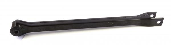

Moin,
weiß jemand ob man die Buchse vom Lenker 1J0 505 323 auch einzeln erhalten kann?
Also nicht Powerflex PU sonder irgendwas Original oder Febi etc...

Hallo Robin,
hinten sind "357 407 182" eingebaut.
z.b. ersetzbar durch "Lemförder 10203 02 Lagerung"
Vorher waren im Achsschenkel die gleichen Buchsen wie in der Strebe. Wurden von VW aber durch straffere ersetzt.
Grüße Robin
