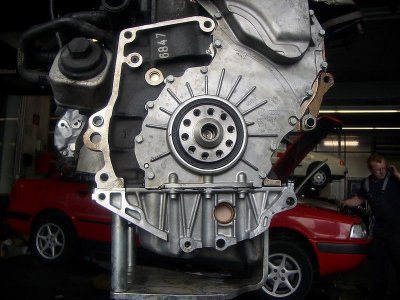

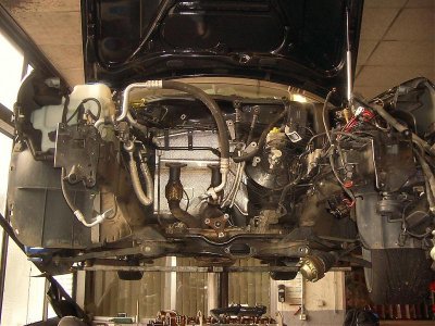

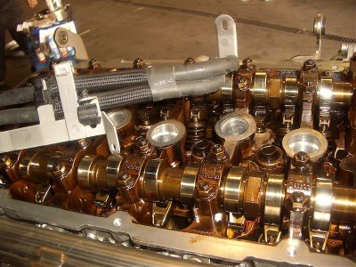

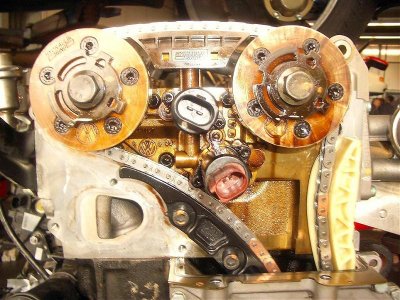

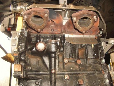

Nabend zusammen :) ,
also wie ihr schon aus dem Thema vermuten könnt hatte unser .:R auch ein Problem mit den bekannten Ketten. Motorwarnleuchte brannte andauernd, Fehler ausgelesen: Nockenwellenpositionsgeber falsche Zuordnung. Der :) hat dann auf Längung kontrolliert, und die war leider vorhanden, Tausch der Ketten wurde empfohlen, Kostenpunkt ca. 1500 für die obere 8-( . Meinerseits unerwartet wurde der Kulanzantrag jedoch zu 100% angenommen, und die untere noch direkt auf Kulanz mitgetauscht :great: :great: :great: ! eR hatte auch noch paar andere Problemchen wie defekter LMM, kaputte Lambdasonde sowie beide Lüftermotoren defekt. Dienstag kam er dann in die Werkstatt, und heute haben wir ihn wieder abgeholt :D . Hab dann eben mal ne Runde gedreht, und ich muss sagen, geht wieder ziemlich gut ab 8) 8) 8) . Den Motorraum hamse sogar mitgeputzt und die Drosselklappe wurde auch noch gereinigt. Jez gehts im wieder gut :D . Naja wollte euch nur mal von einer Positiven Serviceleistung berichten, hab noch paar Photos angefügt falls es wen interessiert !
gRuß,
Martin
