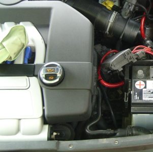

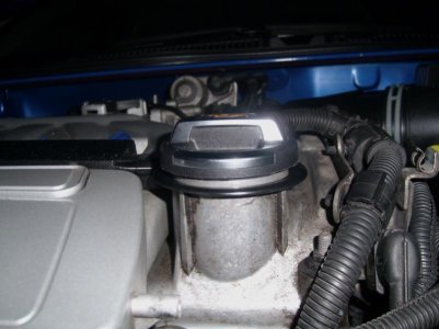

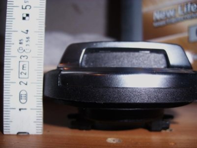

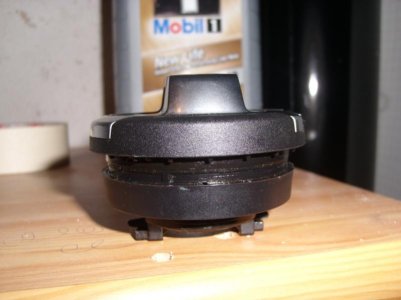

hey es gibt eine kleine neuigkeit und zwar war mir der R8 Öldeckel schon immer ein dorn im auge wegen der höhe des Deckels.Da der ja extrem über die motorabdeckung raussteht.
da aber bei mir demnächst die ansuagbrücke und somit auch die motorabdeckung wegfällt sieht man das ja noch mehr, somit hab ich mich gestern mal hingesetzt und überlegt wie man das ändern könnte!
bin mit dem ergebnis sehr zufrieden er hat n bisschen mehr als 2cm höhe verloren funktioniert aber immernoch einwandfrei!! :great::great:
hier mal ein paar bilder:
gruss chris *buck*
p.s. ja der ventildeckel ist sehr dreckig kommt aber ja demnächst ein sehr sehr schöner und auch neuer rein usw. !!! ;);) hab den dreck auch erst im nachhinein auf dem PC gesehn wo ich die fotos verkleinert hab.... :p

Sieht gut aus :great:
Wie hast du ihn gekürzt? Wollte mir den auch zulegen, aber der steht ja ziemlich weit hoch *roll*
  • aktuelle Bildaaa Beitrag #545
ich habe ihn zerlegt mit dem dremel alles weggeschnitten und zusammen geklebt! mit extra starkem kleber aus dem baumarkt hält bombenfest!
(hätte ich selber nicht gedacht!!) :D:D
lässt sich auch gnaz einfach auf/zu machen der deckel, er funktioniert quasi genauso wie vorher nur ist er um einiges schmaler! ;)

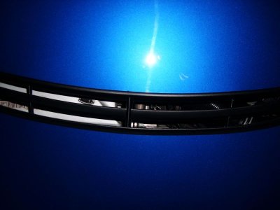

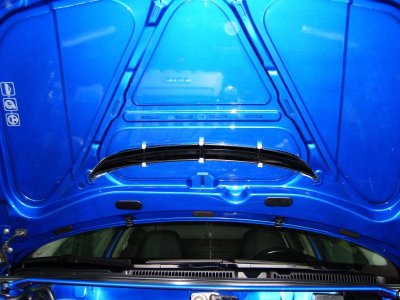

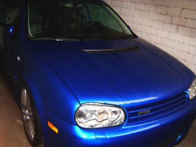

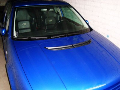

hallo es gibt wieder neuigkeiten.
und zwar habe ich mich auch für eine Hitzeabfuhr ala Porsche entschieden.
wie ich finde eine gute entscheidung war, weil ich es sehr geil finde von der optik her! :great:
morgen kommt die aber wieder raus weil es dann zum lackierer geht, dort wird der GT3 grill und die kleinen Alu Winkel in wagenfarbe lackiert!
ich weiss einigen bzw. so gut wie allen gefällt das nicht aber der sinn wird erfüllt!! ;)
wenn der grill wieder vom lackierer da ist tu ich noch n paar bilder rein....
bis dahin
gruss chris :D
gruss chris :D
ich finde das in schwarz als Kontrast fast besser als in Wagenfarbe. Irgendwer mit einem silbernen hier, hatte da ja schon was verbaut, glaub Boxster und sehr positive Temp Messungen dadurch erzielt.
  • aktuelle Bildaaa Beitrag #550
hmm schwarz lassen?? muss ich mir mal überlegen! :D
ja der TikiChris ist das von dem ich das "geklaut" habe!! ;);)
ja er hat einige Grad weniger seit dem im motorraum!
sein Thread dazu heisst : Hitzeabfuhr ala Porsche
danke
gruss chris

stimmt, war Tiki fähsrte quer, siehste mehr ;)
Wir haben gestern nochmal gemessen ....
0km/h 11,2C weniger
100km/h 20,9C weniger (ab 15km/h fast gleichbleibend bis 100km/h)
150km/h 24,3C weniger
200km/h 29,1C weniger
Und das ganze bei 33C außen Temperatur .....
Jeden Tag auf ein neues kann man beobachte was da so an Hitze rauskommt wenn man an der Ampel steht .....
Zum Thema aerodynamik.... Ich hab keinerlei vmax eingebüßt ...
ob die Anordnung beim T so optimal ist ???

ich denke das ist schon beachtlich!!
und da ich vermeiden wollte neu zulackieren und schweissen usw. finde ich es sehr passend so wie es ist!! :great:

ich finde so wie es ist beim Sauger absolut ok, in schwarz :great:
  • aktuelle Bildaaa Beitrag #556
wegen was sollte es denn nicht passen? Regen?
  • aktuelle Bildaaa Beitrag #557
Weil der Schlitz genau über dem Turbo sitz, wenn der komplett heiß ist und es drauf regnet kommt es ja zu ner Starken Abkühlung... nicht das es dann Risse gibt...
  • aktuelle Bildaaa Beitrag #558
da bin ich schon dran was zu bauen damit man es (schnell und vorallem dicht) schliessen kann!! :D:D
ist aber noch in der versuchs phase! ;)
