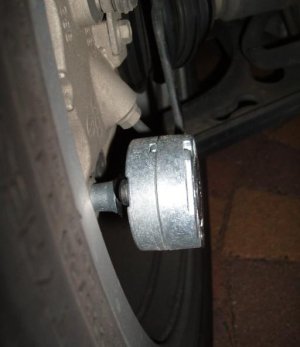

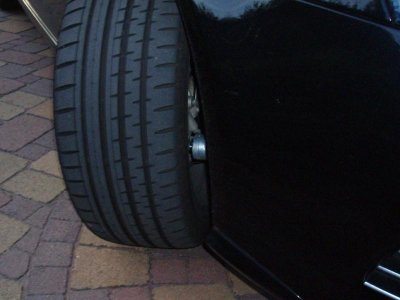

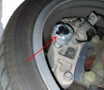

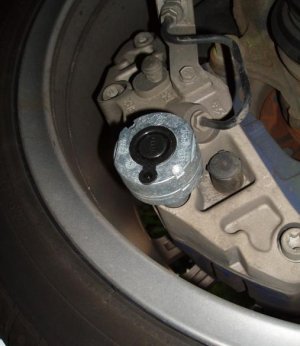

soooo, hab´ mal paar pics von den tilgergewichten gemacht,...falls sich jemand fragt wie die teile eigentlich aussehen:great: .
...erkennt man ganz gut am bremssattel wenn das lenkrad voll eingeschlagen wird.(siehe pfeil)
beste grüße

ja, so sehen meine auch aus :D - bis jetzt noch kein Nebelhorn mehr gehört -
- s. G. isyrider111 -

Bahhhhh was sind die Teile dick und häßlich*schock*
