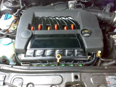

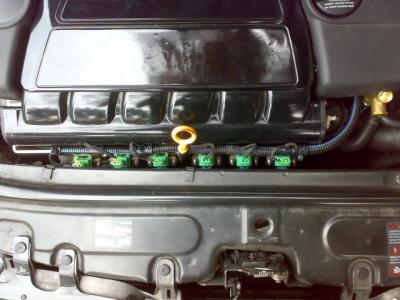

GoodYear-R32
GoodYear-R32
467
könntest du vll ein foto vom Motorraum machen, möchte mal sehen wie des bei dir verbaut worden ist.Ich finde der Motor muss nach dem Umbau auch noch weiter gut aussehen:D
  • Ein .:R aus MA mit ICOM JTG Beitrag #49
LeonR32
LeonR32
27.02.2008
647
Also bei mir war nicht viel zu sehen, recht dezent wo der motor noch serie war.
  • Ein .:R aus MA mit ICOM JTG Beitrag #50
GoodYear-R32
GoodYear-R32
467
ja find des kann man nocch lassen, sieht ganz gut aus, weil bei manchen hab ich gesehen das die einspritzdüsen oder was des sind, oben af dem Saugrohr befestigt sind, sieht sau beschissen aus meiner meinung nach, deswegen fällts mir schwer eine entscheidung zu treffen ob ichs machen soll oder net;)

  • Ein .:R aus MA mit ICOM JTG Beitrag #52
maj0
maj0
02.11.2007
46
Bei mir sieht der Motorraum exakt so aus, mit der Ausnahme das in der Nähe des Kühlmittelbehälters das angesprochene Ventil sitzt.
