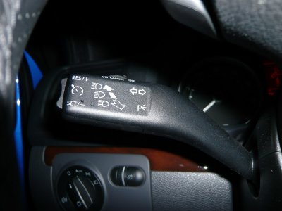

GRA (Tempomat) wurde nun nachgerüstet. Nach 2 Jahren ohne im GTI ist es wieder perfekt zum cruisen:
Symbol im Tacho ist ja schon ab Werk vorhanden:

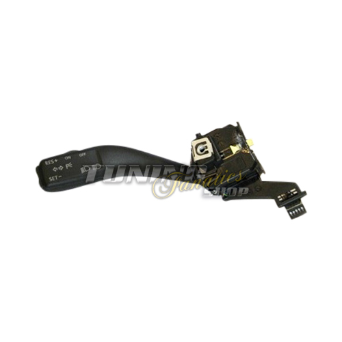

jetzt wundere ich mich gerade über meinen GRA-Hebel. Der sieht nämlich eher so aus
  • .:Rens sein Silberpfeil! Beitrag #52
3.541
