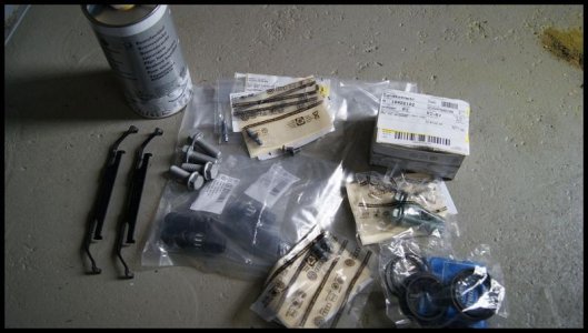

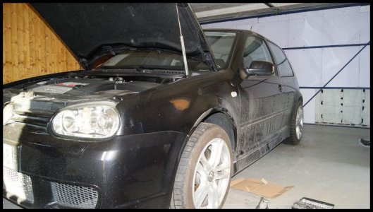

Soooo...
Garagenboden ist fertig. Jetzt kann es endlich dem R an den Kragen gehen.
Im Moment lasse ich gerade die Sättel neu pulvern...:D
Ersatzteile sind schon da...
Hoffe das ich die Sättel bis zum we bekomme.
Zudem erwarte ich am Donnerstag was schönes vom Alois*lol*
damit der R mal dem Erdboden gleich gemacht werden kann.
hier noch ein paar schnappschüsse.....leider sehr sehr dreckig. :top:
Achja .... Mein Rost an der Heckklappenfalz übernimmt zu 50% VW

nett nett nur ich hätte die Sachen nicht bei VW gekauft :)
Machst du die Führungsbolzen nicht neu?
  • Rosa's .:r Beitrag #45
Rosa
30.12.2012
nein führungsbolzen sind noch gut.
Einige Teile bekommste auch nur bei VW,das ist das Problem.
Andere Zulieferer haben die Teile zwar gelistet aber frag da mal genauer nach oder versuch mal zu bestellen*lol*
Da ja die meisten wegen der Heckklappe abgelehnt wurden hat es mich sehr gewundert das ich überhaupt was bekomme:D
  • Rosa's .:r Beitrag #46
Systi
Systi
21.01.2008
1.467
Hab ich schon oft gemacht hatte nie Probleme bis auf die Zangen die brauchte ich nie Neu ;)
  • Rosa's .:r Beitrag #47
Rosa
30.12.2012
einige Teile habe ich woanders gekauft bzw. gefunden.
aber den teuren Führungshülsensatz z.b. hatte niemand.
Worüber hast du die bezogen?
  • Rosa's .:r Beitrag #49
Rosa
30.12.2012
finde ich da nicht.
aber wenn ich z.b den Bremskolbenmanschetten satz für die Vorderachse sehe kann ich mit sichherheit sagen das der nicht passt.
  • Rosa's .:r Beitrag #51
Rosa
30.12.2012
ich will damit nur sagen egal wo du die teile findest,entweder nicht lieferbar.
Den Führungshülsensatz bekommt man nur bei VW.da gibt es kein Nachbau oder so von.
Genauso wie die Bremskolbenmanschetten für vorne.Den gibt es nur bei VW. Kannste offiziel nichtmal bei ATE kaufen obwohl die da her kommen.
  • Rosa's .:r Beitrag #52
Rosa
30.12.2012
bei VW zahlste genau 68.- dafür.
und der von Prinz passt nicht.
nichtmal die Vergleichsnummer passt.
  • Rosa's .:r Beitrag #53
Systi
Systi
21.01.2008
1.467
Der Passt zu 100% fährt immoment in 4 R32 so und auf den Hülsen sind die nummern auch gleich mit den Orig
Der hat bei VW andere Nummern warum auch immer aber ATE intern sind die gleich und zwar 11.0101-6004.2
  • Rosa's .:r Beitrag #54
Rosa
30.12.2012
welche nummern stehen auf den Hülsen?
  • Rosa's .:r Beitrag #55
Rosa
30.12.2012
Bei ATE haben die die Nummer 11.8171-00221
  • Rosa's .:r Beitrag #56
Systi
Systi
21.01.2008
1.467
  • Rosa's .:r Beitrag #57
Rosa
30.12.2012
Dann kannst du mir bestimmt sagen ob die Hülse mit Kunstoff oben oder unten hin kommt.
schau mal ob du die nummern irgendwo hast. Wäre ja mal interessant zu wissen.
Hier meine
Hülse ohne Kunstoff : 11 8171-00221
Hülse mit Kunstoff : 11 8171-00152
Deckel ohne Kabelhalter :11 8190-00671
Deckel mit Halter: 11 8190-01571
so ist es bei ATE unter Golf 4 R32 gelistet.
Und bei VW unter 8D0 698 647
Und nu Thema wechsel ;)
