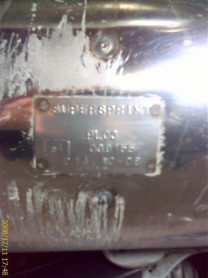

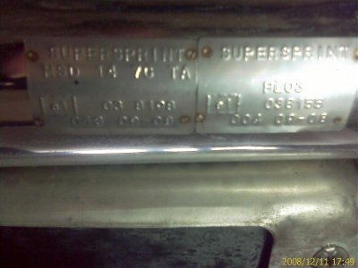

Ich war heute beim TCS und habe mal die Papiere gezeigt
Alles I.O. :great: :great: :great:
Um auch 100pro sicher zu sein, hat er den R auf die Bühne gefahren um auch die Nummern auf dem MSD und ESD zu überprüfen
Mir war wirklich nicht so wohl bei dem Gedanken, das was evtl. Faul wäre
Jetzt können sie mich anhalten so viel sie wollen :D
Wichtig ist bei einen Beiblatt für AGA auf der Genehmigung für die CH
Fahrzeugtyp
Typengenehmigung
Leistung kW/ umin
Vorschalldämpfer Typ mit Nummer
Endschalldämpfer Typ mit Nummer
EG- Gehnemigungsnummer
das ganze vom Importeur Unterzeichnet
Hier noch die Bilder vom MSD und ESD ( Nummer die auf der Gehnemigung stehen )
Wenn ich mal den R auch Vorführen sollte , gibt es keine Probleme
Geiler Sound :great:

Freut mich, dass jetzt alles geklappt hat!!
Viel spass noch:great:

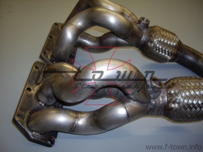

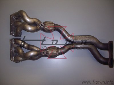

Fächerkrümmer R32
ich habe schonmal einige male so einen Fächerkrümmer für den Golf 4 R32 geschweisst. Die Konstruktion ist so gelöst das ab den Flexgelenken abwärts die Originalen Rohre erhalten bleiben( da ausreichend dimensioniert). Die Flansche die sich an dem originalen Abgaskrümmer befinden werden auch weiterverwendet. bei der Konstruktion der Rohre wurde der Ausgleich der Kanallängen berücksichtigt.
Diese Art der Konstruktion hat den Vorteil dass sich die Kosten trotz Handfertigung im Rahmen halten. Da das originale Hitzeabschirmblech mit nur kleinen Änderungen past und die originalen Rohre nach den Gelenken verwendet werden ist es bei einer Kontrolle schwer zu erkennen das etwas geänert wurde.

@ R32BT
sieht wirklich gut aus der Fächer, meine Hochachtung ! (was kostet der Spaß bei Dir (bei euch) für einen Ver R32 oder A3 3.2 ?)

@R32BT
hast Du auch schon einen Fächer an den Ver montiert
und wie ist es wenn ich mal den Originalen wieder drannmachen müsste
Wie ist der Sound mit dem Fächer
Wo bist Du
Könnte ich auch über Dich an den Fächer kommen und
