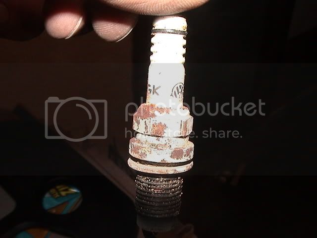

Zündkerzen heute ausgebaut und kontrolliert (Km-Stand: 18700 km), siehe da, Zylinder 6 sind Kerzenstecker und Kerze total korrodiert, als wenn Wasser drin stand.

  • Zündkerzen Beitrag #8
Tom300
Tom300
09.08.2007
338
Zylinder 6 ist ganz aussen auf der Fahrerseite?
Das hatte ich bei meinem auch.
Alle Kerzen und Spulen sauber bis auf die Seite rechts aussen.
Hallo G-Ladener,
genau, alle sauber, nur die eine Zündspule u. Kerze rechts aussen waren stark korrodiert ...
Also kein Einzelfall ...
Bleibt die Frage, wie kommt es zu dieser Korrosion, wie kommt da Wasser hin *noahnung* ???

mal ein Update meinerseits ...
Ich habe bei Km-Stand: 19550 km alle originalen VW (NGK IZKR 7 B ) Zündkerzen gegen neue NGK (IZKR 7 B) Kerzen ersetzt.
Die Kerzen habe ich über einen Zubehör-Händler bezogen, also nicht von VW, warum auch ...
Hintergrund dieses "vorzeitigen" Wechsels war Zylinder 6, wie ich schon geschrieben hatte, waren Kerze u. Zündspule (mehr die Kerze) stark korrodiert.
Ganz wichtig, es gibt z.Bsp. von BERU sogenanntes "Kerzen-Fett", welches dünn auf den Ceramic-Körper der Kerze aufgetragen wird (mit den Fingerchen :D).
Dieses Kerzen-Fett soll ein "Festfressen" der Gummidichtung der Zündspule vermeiden u. Korrosion vorbeugen.
Meine orig. verbauten Kerzen waren auch etwas "fettig".

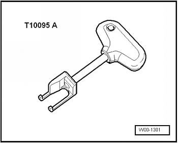

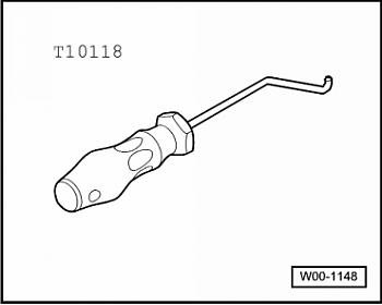

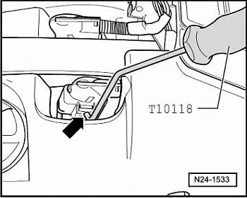

der Freundliche hat da zwei Hilfsmittel um Anschlußstecker und Zündspule abzuziehen.
Ich habe mal die Bilder angehängt das sollte das ganze erklären.
Bitte aber auf keinen Fall an irgendwelchen Kabeln ziehen und versuchen ganz ganze so abzubekommen.
Bis denne Andre

Also man kann die Spulen auch mit den händen so rausziehen, habe ich bei mir auch gemacht, vorher natürlich die zündstecker abstecken.
