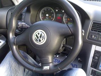

Hab gestern mein schon leicht abgegriffenes R32 Lenkrad mit 2000er Schleifpapier, zusammen mit Wasser + leichtem Zusatz von Fensterreiniger leicht übergeschliffen. (Papier einweichen, Auto mit Zeitung auslegen damit nichts nass wird)
Stellenweise hatte ich schon glänzende Stellen
(je nachdem wie man es anfasst)
Das Leder darf nur minimal übergeschliffen werden, zu vergleichen wie wenn man es nur mit Wisch und Weg sauber macht.
Das Ergebnis hat mich sehr erstaunt. Das Leder ist wieder wie am ersten Tag, absolut matt, kein bisschen glanz mehr.
Sieht absolut Neuwertig aus.:great:
Die Struktur bleibt natürlich erhalten.
Habe es anschließend noch mit Lederpflege versiegelt....
Den Tipp habe ich von einem Lederzentrum erhalten, habe mich anfangs auch etwas gefragt ob das was wird, ich kann es euch aber nur empfehlen.
Anbei ein Foto... Ist sehr schwer zu fotografieren:(

Gute Arbeit .

Hast Du das ganze Lenkrad bearbeitet, oder nur die typischen Griffbereiche?
  • Lenkradleder vom Glanz entfernen Beitrag #4
Turbotime
Turbotime
04.04.2006
363
Rundherum. damit es alles gleichmäßig ist.
Die typischen Abnutzungsbereiche natürlich etwas mehr.
Auch nach 1000 Km Fahrt ist alles noch total matt und wie neu.
Haben das gestern bei einem Kumpel am S3 mit 100tkm gemacht, sieht auch sehr gut aus. Gut, tiefe Kratzer, Falten kann man nicht entfernen.
Aber es ist eben schön matt und wirkt viel griffiger ... ;)
