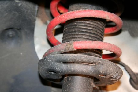

Habe bei meinem 5er .:R seit knapp 2 Wochen ein KW V1 Inox Gewinde-FW verbaut.
Unmittelbar nach dem Einbau gibt es nervige Geräusche an der Vorderachse zu hören :-/
Beide Seiten, also vorne rechts+links die identische Sch***!

Ich hatte erst vermutet, dass die Geräusche von den 3 unten aufeinanderliegenden Federwindungen kommt:
Daraufhin mal den transparenten "Federnschlauch" so weit runter wie möglich geschoben, dass er zwischen den aufliegenden Windungen sitzt:
Brachte aber keinen Erfolg, daran lag es nicht...

kanns sein dass der kunststoffschlauch noch ein paar Windungen weiter runter muss?
Ich kann da jetzt nur von meinen H&R-Federn sprechen, aber da geht der Sclauch schon gleich mit der Ersten Windung los und klemmt auch zwischen Federteller und Feder.
Ich würd das Video mal an KW mailen, vllt können die ja auch schon ne Ferndiagnose geben

Also der Schlauch geht definitiv nicht weiter runter!
Habe den Wagen angehoben, sodass die Federwindungen frei liegen & dann den Schlauch soweit runter wie es geht.
Dann beginnt schon die Schweissnaht in den unteren Windungen.
Oder meintest du weiter hoch in Richtung Domlager? Da liegen aber die Windungen im eingefederten Zustand nicht auf.
Kann also ausgeschlossen werden.
Ich hatte auch vor dem Einbau des Fahrwerks KW angemailt, wo der Schlauch zu positionieren sei.
Auszug davon: „…der Federnschlauch soll verhindern, dass die Vorspannwindungen bei extremer Einfederung aneinander liegen und ggf. Geräusche machen.
Die Position des Federnschlauches ist normalerweise von unserer Montage festgelegt.“
Und so wie oben auf Bild 1 wurde es geliefert.

Wenn du Dämpfer und Feder ausbaust federt die Feder noch ein Stück weiter aus als wenn du den Wagen nur mit der Bühne anhebst.
Also im eingebauten Zustand ist immer etwas Vorspannung auf der Feder damit die Feder nicht aus dem Teller springt. Ganz frei ist die Feder nur wenn sie ausgebaut ist.
Im Moment ist der Untere Teil der Federn (Vorspannwindungen) ja auf Block gespannt (heißt, die Windungen berühren sich) und genau das soll mit dem Schlauch vermieden werden so wie ich das verstehe.
Du müsstest jetzt versuchen nen Federspanner so weit oben anzusetzen dass du die Vorspannwindungen so weit lastfrei bekommst dass du den Schlauch ganz durch nach unten schieben kannst.
Oder vllt gehts auch wenn du den wagen auf der Büne ablässt, dsie Mutternam Domlager abdrehst und den wagen langsam anhebst.
Wird nur beim zusammenbauen dann etwas fummelig die Dämpferstange ordentlich wieder ins Domlager zu fädeln

Also ich vermute mal, dass die Geräusche nicht von den aufeinanderliegenden Windungen kommen )((
Lt. KW soll doch der Schlauch so weit oben -Bild 1- positioniert sein.
Bin doch nicht der einzige, der das Fahrwerk auf unterster (legaler) Einstellung fährt.
Dann wären doch die Probleme (denke ich mal) bereits bekannt, und der Fedenschlauch würde schon vorab auf die untersten Windungen ab Werk geschoben werden!
Werde nochmal in eine andere Werkstatt zwecks Fehlersuche & `ne Mail mit dem Video an KW schicken...

Nein im ERNST jetzt,habe eben bei meinem H%R im Keller geguckt und da ist das Gummi auch ganz oben an den windungen!

also so siehts bei meinen H&R aus aber da ist die Fehlerquelle für mögliche Rappelgeräusche eher dass die Feder am Teller klappert wenn sie komplett Spannungsfrei ist

Also, den Schlauch würde ich beim KW ganz nach oben Anfang der Federwindung drehen. Entgegen der Serienaufnahme siehe R_D hat Kw unten eine andere Kunststoffführung. Zudem etwas fett an den jeweiligen Auflage Punkten verwenden. Wird aber erst gehen, wenn die Federn entspannt sind, sonst geht der Schlauch wohl kaum an den Federwindungs Anfang.

Also meinst den oberen Windungsbeginn, grob gesagt Nähe Domlager & nicht unten am Verstellring?
