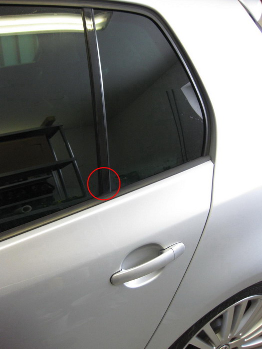

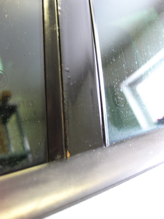

Gestern musste ich leider folgendes entdecken :X:
Ist die hintere Tür der Fahrerseite. Ist auch "nur" die schmale Leiste zwischen den 2 Scheiben betroffen.
Unten Rost in der Nähe des Gummis, weiter hoch immer wieder kleine Rostblasen.
Die grossen glanzbeschichteten Abdeckungen an der B-Säule sind noch ohne Mängel.
Im 5er GTI-Forum existiert auch schon ein Thread dazu, also ist es kein Einzelfall. Bei Audi (egal welche Modellreihen) kommt es meines Wissens auch vor!
Mein R hat BJ 07/2006. An mangelnder Pflege etc. kann es definitiv nicht liegen ;)
Hat evtl. schon jemand so etwas gehabt? Wenn ja, konnte man da was auf Kulanz regeln? Garantiezeit ist natürlich keine mehr drauf.
Was ich noch drauf habe, ist die PerfectCarPro GW-Garantie, welche soetwas aber nicht abdeckt...

Hinter so einem Gummi gammelt es natürlich gern, weil die Feuchtigkeit lange drin bleibt. Wenn da beim Korrosionsschutz geschlampt wurde *roll*
Stellt sich die Frage, mit welchem Aufwand die Leiste getauscht werden kann. Wenn das verschweißt ist wird es aufwändig *noahnung*
Von außen kann man an der Stelle sicherlich nichts machen, was auf Dauer hilft :-/

Heute mal beim :) vorbei gefahren und eine Stunde Zeit geopfert:
Kostenvoranschlag ca. 330€ für den Austausch!! Geht ja noch... :-/
Leiste an der hinteren Tür Beifahrerseite fängt auch leicht an (bilden sich schon Blasen unter dem Glanzlack), daher die erwähnte Summe für beide Türen.
3h Arbeitszeit, Türaussenhaut muss ab um an 3 Schrauben für die Leiste zu kommen. Die Leisten an sich sind Peanuts, das Stück ~20€.
1) Die verlängerte PerfectCarPro Garantie umfasst solche Mängel nicht
2) Lackgarantie wg. Rost nur für Blechteile - die Leiste ist eine Abdeckung/Anbauteil
3) Kulanz keine Chance siehe Punkt 2
Das neue Jahr geht gut los...

70
damit würde ich ma zu nem Lackierer fahren.
Solang das nur so kleine Blasen sind könnend ie das doch noch schleifen, Grundieren und neu lacken.
Das müsste doch sogar relativ gut im eingebauten Zustand abzukleben sein.

Und was machst du mit dem verdeckten Teil der Leiste? Den Gammel dran lassen? Dann geht es in kurzer Zeit wieder von vorne los.
Aber ich würde erst mal beim Händler Alarm schlagen und wenn der sich quer stellt mal einen anderen aufsuchen.
