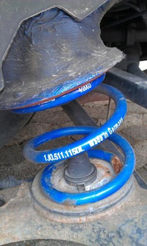

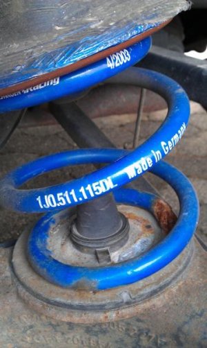

Musste gestern beim Wechsel auf Sommer-Aristos feststellen, dass meine linke HA-Feder gebrochen ist. Hatte zuvor zweimal ein leichtes Klappern aus der Fahrwerksgegend bemerkt, da wusste ich dann, warum...? :D
Kannte das Problem von der Golf-V Plattform, bspw. VW Touran, aber hinsichtlich des .:R-Originalfahrwerks war es mir neu. *roll*
Nun ja, das bietet gleichfalls die passende Gelegenheit für was Neues!
Gretchenfrage: KW V3, Loisl-Spezial, oder Schmid Motorsport? 8)

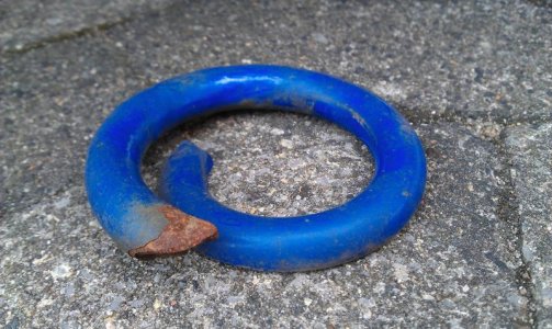

Nachfolgend noch das zugehörige "Endstück":

War bei mein 4 R32 auch so und bei mein Passat R36 wars die Vorderachse VW sagt dazu normal ich kenne mitlerweiler ein paar 4er mit dem HA Feder Problem

Merci Klaus, der Thread erwähnt auch eine eventuelle anteilige Kostenübernahme im Rahmen der Anschlussgarantie. Dennoch eine gute Gelegenheit für was richtiges... :D
Die (anteilige) Kostenübernahme der LifeTime greift aber nur bei Original-VW-Teilen :!: ...

blöde frage, aber warum bricht die?
sieht aus als würde sie da scheuern, korrodieren und dann brechen....
pU-Schlauch würde da sicher dann auch paar Jahre helfen.
  • HA-Feder des .:R-Originalfahrwerks gebrochen Beitrag #10
Bis so dicker Stahl durch ist dauert es aber länger als 10 Jahre ;)
Mir wurde mal gesagt das die ab Werk schon zu schwach ausgelegt waren und daher ab und an mal brechen. Wenn man jetzt eine neue Feder bestellt hat die auch eine andere TN ...
Deshalb das "Dennoch" in Post #6 ;)
Entweder Instandsetzung mit VW-Originalteilen und anteiliger Kostenübernahme oder, falls der eigene Kostenanteil höher ausfällt, gleich was G'scheits oder, ungeachtet der VW-Kostenübernahme, gleich was G'scheits... :D
Starke bis sehr starke bis sehr sehr starke Tendenz zu Option #3 *buck*
Diese 'Aussage' (Ein- bzw. Zugeständnis) schreit schon fast nach einer Rückrufaktion ;) ...

interessanter wäre ob die neue Feder auch eine etwas dickere Drahtstärke aufweist.

Sagt mal, gibt es einen Zulieferer, der da geschlampt hat? Bei meiner ehemaligen 2009er A-Klasse sind auch sämtliche Federn nach wenigen Jahren gebrochen. Sowas habe ich in allen Jahrzehnten meiner vorherigen Fahrpraxis (seit 1972) nie erlebt. Wie Svenni sagt: Das kann nicht "Durchrosten" - das sind Materialfehler bzw. Vibrationsbrüche.
Wenn sogar Mäcknedes auf solche Schlampen-Lieferanten hereinfällt - naja :p
Ich finde so eine verantwortungslose Sparpolitik unglaublich 8-( Zum Glück scheint es keine ernsthaften Unfälle gegeben zu haben - aber wer weiß *roll*
Die Umrüstung auf andere Fahrwerke könnte helfen, wenn die Komponenten nicht auch vom gleichen Vorlieferanten stammen - aber wer weiß das schon ...
