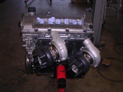

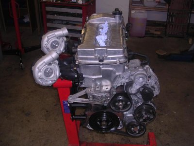

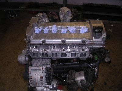

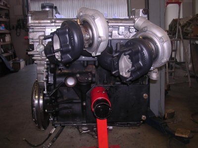

mal wieder was zum thema.. :D
zwei mal 28er Garretts mit keramikbeschichtetes abgasgehäuse:

Kannst du oder willst du nicht auf unsere fragen eingehen

*edit* und natürlich auch die krümmer wurden beschichtet :D

  • Bi-Turbo Project „ater ventus“ - C9-H13-NO3 Beitrag #309
Gast7074
Sag mal, warum hast Du den Block nicht vom Rost gereinigt,
und wenigstens ein wenig schwarz angestrichen????
Ist irendwie unpassend, wenns rotgelb durchschimmert.
  • Bi-Turbo Project „ater ventus“ - C9-H13-NO3 Beitrag #310
Gast7074
Die Krümmer sind von Rothe, oder Rothe-Nachbauten, oder?
  • Bi-Turbo Project „ater ventus“ - C9-H13-NO3 Beitrag #311
  • Bi-Turbo Project „ater ventus“ - C9-H13-NO3 Beitrag #312
Gast7074
Das sind keine HGP-Krümmer. Hab die ja selber.
Die gehen nur mit HGP Abgasgehäuse. Bei den HGP Krümmern sind die Lader symetrisch zum Motor angeordnet.
Die Rothe Dinger hatte ich auch. Die sind Scheisse, weil der Lader auf der Beifahrerseite so weit aussen sitzt,
das man mit den Klimaleitungen an der Spritzwand kolidiert. Der Lader Fahrerseite sitzt dann mittig zum Zylinderkopf.
Kann sein das das beim 4er/5er besser geht. Bei mir ist der Motor ja im 3er. Da geht das überhaupt nicht.
Ich musste das ganze einmal von Rothe auf HGP umbauen, weil ich nicht auf die Klima verzichten wollte.

Wenn man schon nen Motor bzw. sowas anfängt neu aufzubauen dann bitte doch auch schön *roll**roll*
Sry aber Motor sieht echt nicht schön aus Ventildeckel dreckig, untenrum alles noch in Rost usw. wie oft hat man denn Motor ausseinander oder heraussen???
Wär echt nicht so der aufwand gewesen... ;)

Die Rothe Krümmer sind im 2 und 3er Golf echt nicht ideal!
Kumpel hat im 2er bi Turbo massiv Probleme mit der Verohrung!
und zur Optik: Leute, glaubt ihr ernsthaft, man sieht nach dem Motoreinbau bei einem 4er Bi Turbo noch eine rostige Stelle vom Block! Wartet mal auf die LL Verohrung dann interessiert euch der Block nichts mehr! :great:
und ein rostiger Block oder ein Ventildeckel der nicht lackiert ist, sagt nichts über die Performance aus!
Also alles locker sehen....
