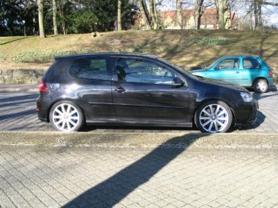

Hallo Leute!
Ich hab seit einiger Zeit ein KW V2 in meinem Golf verbaut und bin echt top zufrieden! :great: Ist zwar schon recht hart, aber ein gewisser Restkomfort bleibt immernoch.
So, nun zu meinem Problem.
Wenn ich durch engere Kurven fahre und der Wagen federt ein schleift es im Radkasten. Wenn ich dann nachschaue kann ich aber keine Schleifspuren erkennen! *noahnung* Ich gehe mal davon aus das es diese Plastikschraube ziemlich weit aussen am Radkasten ist! Stimmt das???
Was habt ihr bei euren gemacht um das schleifen wegzubekommen!?
Gruß,
ben

Dann dreh doch einfach die Schraube raus und form die Radhausschale etwas mit dem Heißluftfön
und Eisspray(Apotheke);)
Die Blechlasche kannst Du etwas mit dem Daumen nach innen drücken- passiert nichts;)
Bei der Tiefe(Höhe!!!!) sollte er echt noch nicht schleifen mit Serienrädern;)

Ja denke auch das es an der Schraube in den vorderen Radkästen liegen wird die muß schon bei recht geringer tieferlegung "bearbeitet" werden. Wie tief ist der denn auf den Bildern??

hallo ich habe das kw v3 !!! die schraube muß raus!!! ich habe bei mir auch noch die kanten ziehen lassen!!! nun ist alles gut!!!
gruß Maik

oder einfach wieder höher schrauben *lol* *lol* *lol*

Schraube raus und die Plastikaufhängung heiß machen und nach oben drücken...fertig...

Na gut, dann werd ich das mal die Tage in Angriff nehmen!
Ich konnts auch nicht glauben! Hab ihn ja nur "dezent" tiefergelegt und die orig. Räder (mit M&S) drauf! .... und trotzdem schleift das Luder! )((
Dann werd ich mir wohl mal den Föhn meiner Holden leihen! Die denkt dann sicher ich hab nen Knall! :D

Kann ich dir echt nicht sagen! Ich habs einfach optisch passend eingestellt, aber wieviel cm das jetzt sind!? Keine Ahnung... *noahnung*
