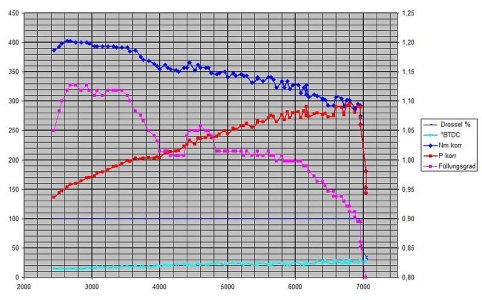

@ Pasa
Hi Yasin,
hier Deine Kurve ...
Die Spricht wohl für sich ...
Viele Grü0e, Stefan_

Über 400 Nm .... Sensationell !!!! :great:
und ein schöner Verlauf :-D

Hey Pasa,
wir haben nun lange schon Kontakt über das Forum und haben uns nun kennen gelernt. Ich hatte ja öfter mit Dir das Thema AGA und Fächerkrümmer via PN und Beiträgen hier erörtert. Viele waren der Meinung, ich sei da zu optimistisch. Ich hatte ja immerhin ca 370 ... 380 Nm und 280 ... 285 PS geschätzt. Du hast es ausprobiert. Klar das mich das interessiert. Du hast auch meinen Einschätzungen vertraut. Also danke ich Dir für die Zusammenarbeit und natürlich Zoran und Stjepan, ohne die diese Sache garnicht ginge.
Nun sind laut Motronik 402,7 Nm *schock* und etwa 292 Ps :D bei 6600 U/min rausgekommen. Alles auf EWG 80/1269 korrigiert. Meine Freude ist riesengroß !! :D
Und Du kannst das Ergebnis geniesen. :great: :D :great:
Viele Grüße, Stefan_

Hallo Robert,
das ist die ideale Ergänzung zum Kompressor. Untenrum tobt das NWT und die offene Aga, obenrum der Kompi :D :great: :D
Einfach geil ...
Grüße, Stefan_

Ja da hast du recht, wir haben vieles geschrieben um meine Leistungshunger zu stillen:D Nach dem NWT von dir und Zoran dachte ich mir es kann nur besser werden mit denn Fächern und wir hatten beide recht...
Ich bin echt glücklich, dass ich das machen lassen habe und so viele und dadurch soviele Kontakte knüpfen konnte mit Leuten die ihr Handwerk wirklich verstehen:great: :great: Stefan:D Zoran, Stjepan und auch Robert:great:
Das wir die 400NM geknackt haben ist einfach krass..:-D :D :great: Ich freue mich mindestens so viel wie Du..:great: Ich danke euch allen die mir mit Infos und tipps weiter geholfen haben..:great: Mal schauen was die Zukunft noch bringt..:D ;)
Vielen Dank nochmals..
Grüsse Yasin..
