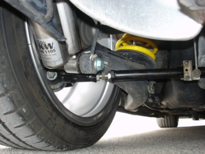

Unentbehrlich ist es nicht! Find es vom optischen garnet schlecht mit viel Sturz, aber wenn du deine Reifen lange fahren möchtest, solltest du´s in betracht ziehen die Spurkorrekturstreben zu besorgen.. wird aber vom hersteller praktisch nur empfohlen...

Ich hab e sie verbaut und wenn man sich schon ein Fahwerk einbaut dann richtig. Den was nützt mir ein breiter Reifen und wenn man richtig schaut hängt die hälfte davon in der Luft.
Wer das mit dem S3 erzählt muss ich sagen es stimmt nicht egal welches Auto bei VW Audi Skoda und seat mit diesen Hinterachsen sind alle 4 gleich lang es gibt nur schlechtwegefahrwerk streben und Standart und sportfahrwerk aber es sind alle 4 immer gleich.
Arbeite sleberr auf Vw und habe x fach solche streben umabuen müssen da sie gebrochen sind.
Ein Foto habe ich noch eingefügt schau selber gibts bei KW
