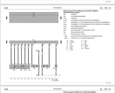

Hallo freunde! Ich habe folgendes problem. Habe jetzt zwischendurch mal meinen R gestartet…alles funktioniert nur sprang er zuerst nur kurz an (2-3 ruckler dann ging er wieder aus) beim 2 versuch hats geklappt. Lief nicht im kaltstart (sekundär). Hab Stellglieddiagnose gemacht, pumpe startet alles ok. Nun habe ich die MWB ausgelesen und 1 sensor zeigt bei 5° in der garage 99° an 😬 VCDS sagt G-62 LOC 131-2 dachte es sei der am Thermostatgehäuse, getauscht und keine besserung 🙄 ich kenne nur 3 sensoren 1 beim Ausgleichsbehälter, einer unten am kühlerausgang und eben der am Thermostat…habe irgendwo gelesen das er nicht in den kaltstart geht da er denkt er habe 97°-99° Wassertemperatur
Weiss jemand ob es noch einen gibt?
Danke schon mal für die hilfe und greets :cool:

Falls du due Leitung durchmessen möchtest hier der Plan dazu( ist von einem BUB) weiß allerdings nicht ob der zu deinem Motor passt
