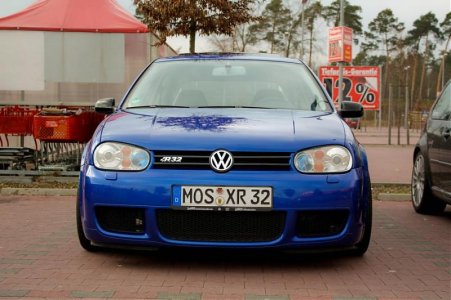

leider nur ein scheiss bild
  • Polieren Beitrag #26
Glänzt schon mal nicht schlecht :great:
Im linken Kotflügel spiegel sich ja das Auto nebenan...aber ich bin mir sicher da kommen noch bessere Bilder :D
Die Autos im Hintergrund sind auch sehr lecker...gleich wie die BBS 8)

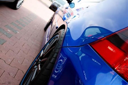

Habe meinem auch eine Schicht Meguiars NTX Wax 2.0 gegönnt.
  • Polieren Beitrag #28
Hey, der glänzt ja echt wie sau :D
Ich glaub ich muss mir das Wax gleich mal bestellen 8)
Hast du das flüssige oder das in der Dose?
Und hast du auch alle Schritte wie vorher beschrieben durchgeführt, d.h. Knete, dann Step1, Step2 und dann erst das Wax drauf getan?
Mein Lack ist hat noch ein paar Schichten LG drauf und ist in einem top Zustand...ich glaub es würde reichen das Auto mit Spühlmittel zu reinigen und dann gleich das Wax drauf zu schmieren.....
