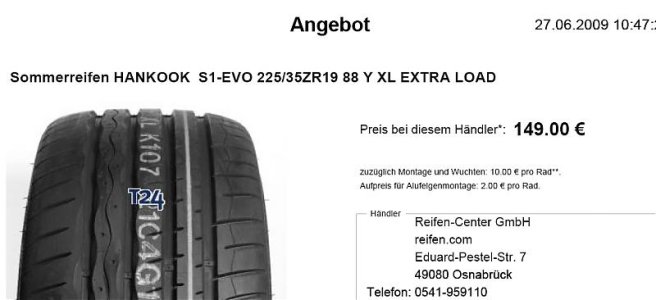

Habe mir dann ein Angebot für Hankook S1 Evo in 225/35-19" erstellen lassen: 161 EUR pro Reifen plus Montagekosten von 15 EUR pro Rad sind durchaus gut, zumindest der niedrigste Preis, den ich bei einem Händler vor Ort bekommen habe. Sogar via Onlinebestellung auf Reifen.com komme ich auf 168 EUR pro Reifen.
geht billiger (Osnabrück ist doch bei Dir in der Nähe?):

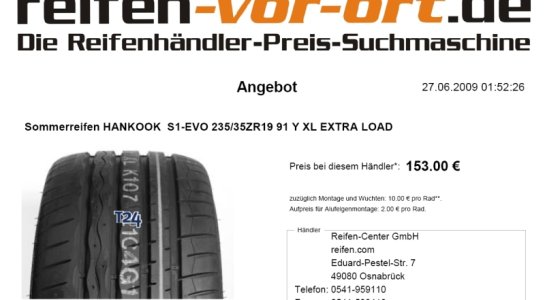

Danke für den Tiep, aber den 235er hätte mir mein Reifenhändler (Nitrol in Lengerich) auch günstiger bestellen können, aber ich möchte den 225er haben;)
  • Rollgeräusche der Reifen Beitrag #33
4.179
357

Bei www.reifen-vor-ort.de suchst Du Dir den Reifen und den Händler raus. Dann bestellst Du mit einem weiteren Klick den Reifen und die Montage.
Der Händler setzt sich dann telefonisch mit Dir in Verbindung und macht mit Dir den Montagetermin bei ihm im Betrieb aus.
Das ist alles. Zahlen tust Du dann nach erfolgter Montage beim Händler.
Die oben genannte Webseite ist nur eine Vermittlungsseite und das klappt nach meiner Erfahrung völlig problemlos.
Über diese Seite sind die Reifen im Normalfall billiger als direkt auf der Homepage des Reifenhändlers.
Schau mal direkt bei Reifen.com, da ist er teuerer.
