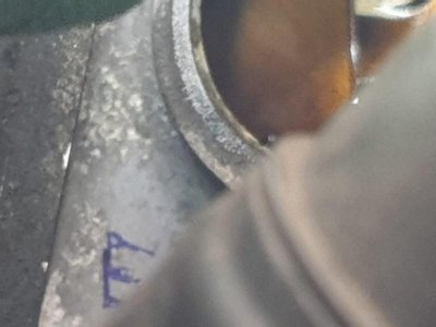

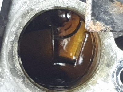

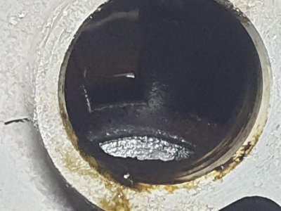

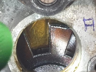

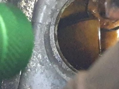

Hmmm, das Problem was ich damit habe ist, das es noch vor 2-3 Monaten eben nicht solche Geräusche hatte. (sonst hätte ich das Auto vermutlich garnicht gekauft).
Meine Werkstatt hat vor der Motorspülung und dem Ölwechsel mal diese Sichtprüfung nach Anleitung des A3Quattro Forums gemacht. Hier mal ein paar Bilder... vlt. könnt Ihr ja etwas deuten bzw. erkennen.
Schönen Dank!

Sieht soweit sehr gut aus :great:
