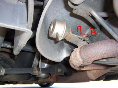

ist die klappe in position A oder in position B (am anschlag) geöffnet?
Ich meinte es ist B. weil die Rundstange wird vom Unterdruck angezogen. Bin mir aber nicht mehr ganz sicher! Muss nochmals nachschauen
hey des wär nice von dir wenn des schauen und bescheid geben könntest.

Im Prinzip kannst du das auch ganz einfach selber ausprobieren. Die Rundstange müsste sich von Hand in irgend eine Richtung bewegen lassen. In meinem Fall habe ich den .:R ein paar Stunden stehen lassen, dass sich der Unterdruck komplett abbauen kann. Dann habe ich Probiert die Stange hin und her zu schieben.
Aber ich schau trozdem nochmal nach. Interessiert mich auch ;)

Unterdruck=Anziehen=ZU=Position A ihr beantwortet eure Fragen momentan selbst..............:great:
Jup das habe ich mir eigentlich auch gedacht. Theoretisch könnte es ja noch ein gelenk dazwischen haben. Hat es aber nicht.
Habs auch gleich nochmal Probiert. Position A = Klappe geschlossen Position B = Klappe geöffnet.
Hab im Baumarkt nun auch M5 Madenschrauben gefunden. Allerdings aus Metal. Werde die morgen mal in den Schlauch drehen.
ah perfekt .. konnte es nich testen da meine klappe fest is, jetzt wollte ich sie aber nich gängig machn falls se offen steht - was sie nach euren ausagen tut :D - also top, lass ich alles so wies is.

Die geht sofort zu,sobald der Motor läuft und Unterdruck erzeugt.Alles andere ist nicht normal.
So habe gestern Abend noch am Schlauch herumgefummelt...
Da hatte es jede Menge "gestrüpp" drin. Dieses habe ich entfernt. Nun funktioniert die Klappe ordnungsgemäss. Nun kann ich die Madenschraube rein tun und gut ist.
