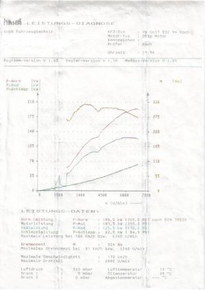

Hallo Zusammen
Was hält Ihr von dieser Leistungsmessung ??? Die Werte wurden anscheinen
durch reines Chiptuning (mehr Luft, mehr Benzineinspritzung) erreicht. Ist
das realistisch???

...Ja.
schaust Du hier nach
  • Chiptuning - Leistungsmessung Beitrag #3
Welcher Tuner soll das denn sein?
  • Chiptuning - Leistungsmessung Beitrag #6
700€ ist ganz schoen billig...aber ob es am Ende wirklich 263ps sind ?!?
ziemlich viel fuer nur chiptuning....die meissten Tuner geben ca.255ps an...
warum da nur DSG steht weiss ich auch nicht *noahnung*

preis kann ich nix dazu sagen
aber einige tuner was ich mich noch erinnern kann bieten
265ps an
das kann doch nicht nur mit chiptuning realisierbar sein
oder wird im vw werk das auto so gedrosselt usw....
  • Chiptuning - Leistungsmessung Beitrag #8
Einen Sauger kann man meiner Meinung nach nicht so stark drosseln, bei einem Turbo kann man das (z.B. mittels Ladedruck) viel mehr...
Mir kommt die Angabe auch etwas hoch vor mit den 263ps, da moecht ich eine Vorher-Nachhermessung sehen...wenn das dann wirklich stimmt wuerde ich es mir auch ueberlegen fuer meinen .:R, 700€ finde ich ist ein guter Preis..

Schau mal einfach auf die Geschwindigkeit;) ;) ;) ;) Die haben im dritten oder vierten Gang gemessen;) *schock*
Man sollte schon immer den direkten Gang nehmen.........
Ich dachte bzw. mir wurde gesagt dass Leistungsmessungen immer im 4. Gang
durchgeführt werden. Deiner aussage nach würde es ein anderer Gang nicht auf
diese 265.8 PS schaffen ???
  • Chiptuning - Leistungsmessung Beitrag #11
Ich arbeite auch mit einem LPS 2000 von Maha- würde allerdings den 5ten Gang nehmen;)
Aber das wird der Betreiber des Prüfstands ja besser wissen;)
Ob da ein völlig anderes Ergebniss rauskommt kann ich nicht sagen- probieren...

Bei Rüddel wurde im 5. Gang gemessen.
Bei mir war die Schleppleistung bei 79 PS.
Die Werte sind aber realistisch und entsprechen in etwa dem was Rüddel mit seinem LMM-Tuning beim Schalter erreicht. Der DSG hat ja ab Werk schon den großen LMM.

Deswegen auch das hohe Leistungsniveau. 700 öcken finde ich trotzdem nicht günstig.
Deshalb denke ich auch,dass da nur DSG steht,weil die sonst nicht auf die Leistung kommen..;)
