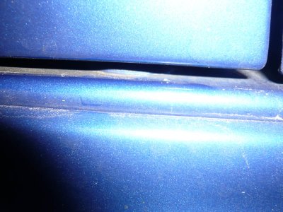

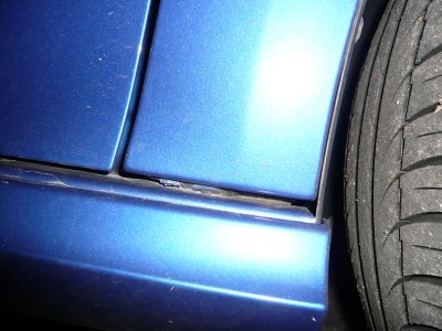

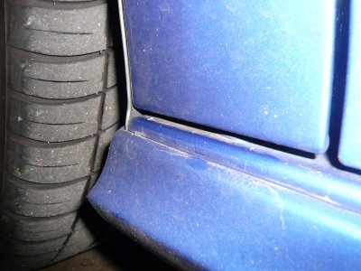

3.541
Ich hatte die Fotos bereits gepostet - da waren so komische Stellen im Spalt zwischen vorderem Kotflügel und Schweller. War aber wohl nicht schlimm - jedenfalls kein Rost.

Dichtmasse, die vor dem Lackieren aufgespritzt wird:great:

Hans, genau diese Stelle ist G5 Krankheit. Meiner Rostet da auch leicht. Mein Lackierer hat gesagt er hat bis jetzt noch keinen gesehen der da nicht anfing zu Rosten. Er hat auch gesagt das bei einigen schon passiert ist das die da durch gerostet sind (Löcher).

Wo meinst du jetzt? An der tür? Denke das ist dichtmasse.
Oder hinten am heckemblem? Da is wirklich so. Hab letztens beibachtet wie sich das wasser da sammelt ey :(
Ja genau dort zwischen Schweller und Kotflügel.
o_O *schock* dann werde ich insbesondere die rechte Seite im Auge behalten :sus:
