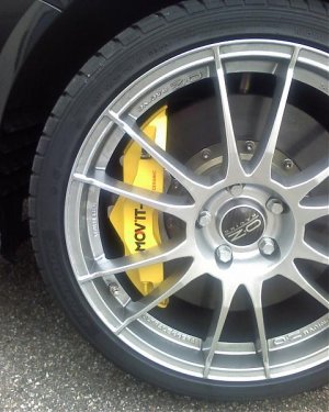

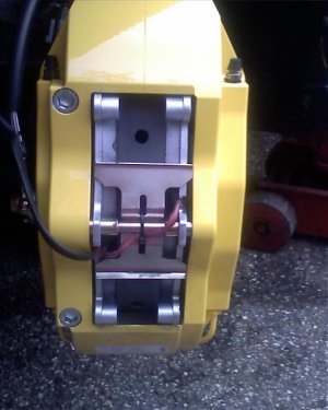

Hallo, ich habe jetzt meine Bremse eingebaut.
Zur Zeit bin ich noch am Einfahren, das dauert angeblich 1000 km. Funktioniert einwandfrei,wäre ja auch ein Hammer wenn nicht. Für mich ist das echt eine Wohltat, weil die Orginalbremse inzwischen mächtig gerubbelt hat. Die 19" OZ und die 18" OZ lassen sich ohne Distanzscheiben montieren. Auf den Bildern ist noch eine 2mm Distanzscheibe zu sehen, weil wir das erst ausprobieren wollten. Ich werde Euch weiteres berichten sobald die Bremse eingefahren ist. Der Sattel ist ein Sechskolbensattel, die Scheibe ist 35 x 370mm.

Also zur Farbe: MOVIT liefert die Ceramic nur in Gelb, für Geld vielleicht auch anders, aber das war nicht meine erste Priorität. Zur Zeit habe ich vorne gelb und hinten blau, was auch nicht unbedingt mein Geschmack ist. Die hintere Bremse bekomme ich in ein paar Wochen, weil die erst noch entwickelt werden muß.
Um den Preisfragen vorzubeugen: Ich habe einen Sonderpreis bekommen, weil ich Stammkunde bin und auch bereit bin zu testen.
Das erstaulichste ist die Tatsache, das es bis jetzt keinen Abrieb gibt und die Scheiben kaum warm werden. Nach einer Fahrt auf der Landstrasse kann man die Scheiben immer noch mit der Hand berühren ohne sich die Finger zu verbrennen. Halten sollten die Scheiben eigentlich ewig. Im Gegensatz zu Porsche und Audi haben die Scheiben keine 0,5mm Verschleißschicht sondern sind durchgängig aus einem Material.

Nein, Keramikscheiben haben kaum Abrieb, somit lagert sich auch nicht der ungeliebte schwarze Bremsstaub auf den Felgen ab. Ein Freund von mir hat die Keramikbremse auf seinem Porsche und die Felge sieht innen nach 40.000 km aus wie neu obwohl er ,wenn ueberhaupt nur den Stern waescht.
