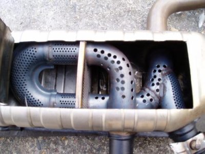

Der Endschalldämpfer der BBK ist strömungstechnisch nicht so gut aufgebaut wie bei der Serienanlage bzw. einer reinen Turbo AGA. Beim Serienendschalldämpfer geht das Rohr mit der Klappe ja praktisch gerade durch des ESD durch. Hier rechts gut zu sehen:
Die Rohrführung der BBK im ESD ist dagegen so, dass das Rohr von oben gesehen nach links abbiegt, dann einen 180° Bogen macht und sich dann in die zwei Stränge für die Endrohre aufteilt, aber erst nach dem 180° Bogen. D.h. das Abgas kann nicht so druckverlustfrei entweichen wie beim Serien ESD.

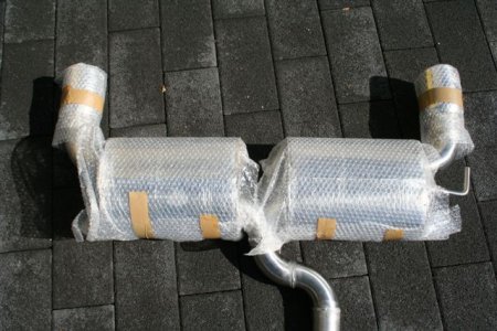

die BBK ist so wie sie ist für einen Sauger, also original R32, eine perfekte abgasanlage... super verarbeitet, klasse optik und dazu einen genialen klang... ich habe sie heute abbauen lassen und fahre nun bis zu meinen termin (turboeinbau) am 02.09 die orig. AGA... tatsache ist, ohne BBK macht der R nicht halb soviel spass... gott sei dank nur für ein paar tage...
