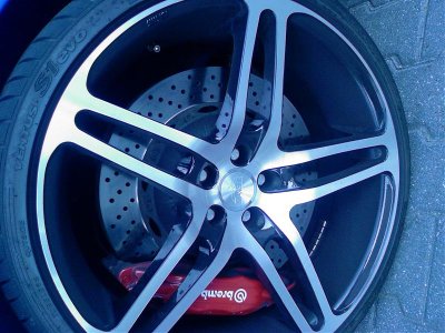

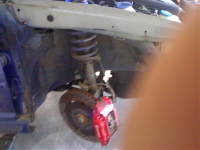

TG 184
Hab da was für euch!!! Ist eine 4 kolben anlage von brembo, hol mir jetzt demnächts die 8 Kolben und bau mir die andere hinten rein!!! optik!!! Sind 355*33mm Scheiben (2teilig) kann dir gern mal die nummer von den bremsen geben!!! kannst ja mal mailen oder so!!! (Brembo ist sehr teuer, hält aber auch rasantes fahren (von 270 auf 80 mehr als 3 mal mit) gibt auch biligere)Mfg Thomas
  • Bremsenumbau? Beitrag #22
supergolf
Die Option für HINTEN läuft aber nicht:)
