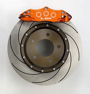

willst du nur scheiben oder eine komplette anlage?
habe die von k-sport drinnen und bin zufrieden mit ihr. blöd ist halt das man sich an die bremsen so schnell gewöhnt. sprich man reitzt diese wieder voll aus

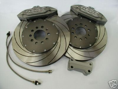

Ich möchte nur Scheiben! K-sport bietet ja nur ein Kompletsystem an!
Das übrigens baugleich mit Tarox ist!!!!!!!
