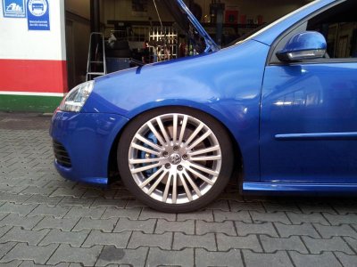

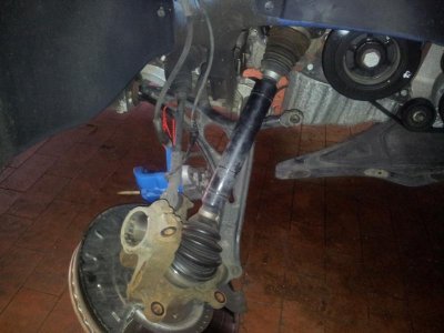

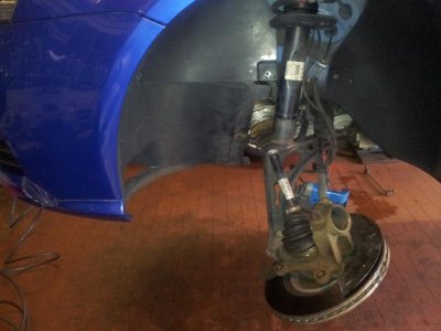

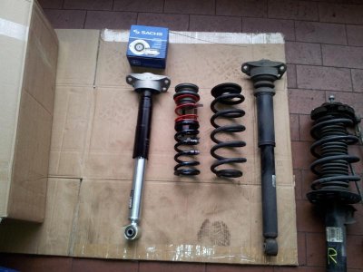

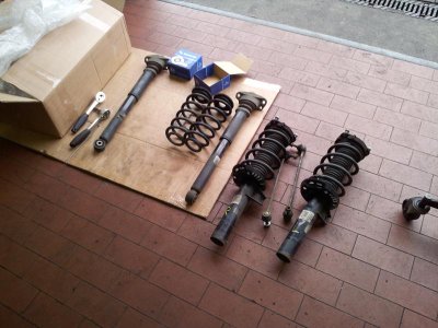

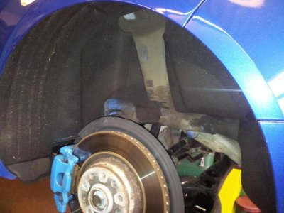

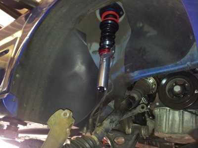

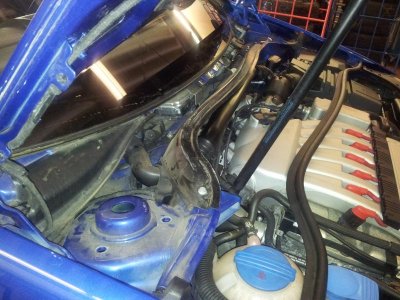

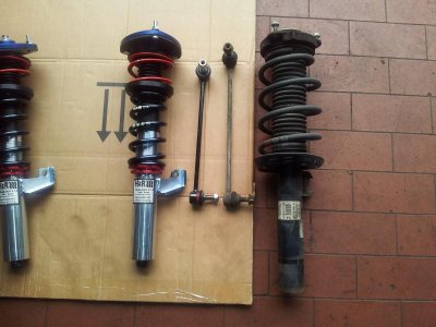

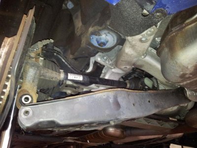

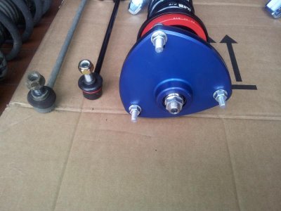

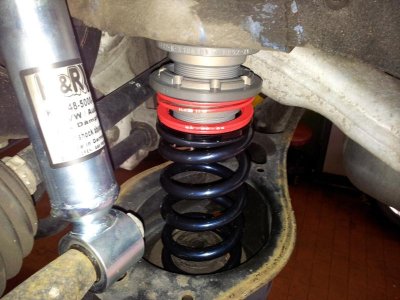

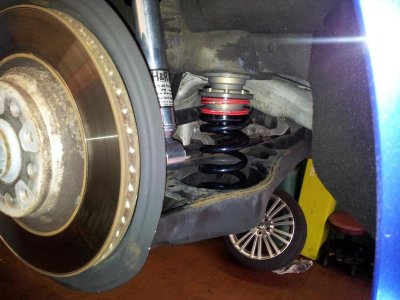

Soo, habe es Heute mal verbaut. Muß Morgen noch ein paar Feinabstimmungen vornehmen.
Ist mein erstes H&R Gewinde das ich am Golf 5 verbaut habe.
Meine Frage an euch ist: Habe ich das Gewinde hinten in Richtiger Reihenfolge von Oben nach unten ( Versteller, Vorspannfeder, Hauptfeder ) Eingebaut habe!?
Weil anderes ist es nicht Möglich, sehe ich zumindest so.
Gruß Julian

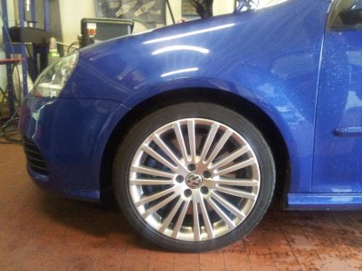

  • H&R Renngewinde von AH Beitrag #35
:great: Tiefe sieht gut aus!
:great: Fahrwerk sieht gut aus!
Jetzt muss er nur noch so gut fahren, wie er aussieht 8)

  • H&R Renngewinde von AH Beitrag #36
70
sieht gut aus.
ich würde sagen ist richtig drin, wie hättest du das auch anders einsetzen sollen.
Versteller nach unten geht ja nicht weil du dann nicht mehr mit dem Schlüssel dran kommst.

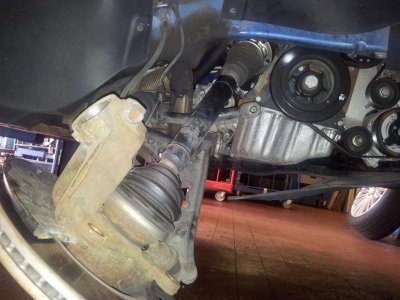

Wie gut kamen die alten Dämpfer vorne aus der Klemmung der Nabe raus?
  • H&R Renngewinde von AH Beitrag #37
julistitch
julistitch
04.11.2007
239
sieht gut aus.
Ging schon, must hält erst mal mit einem kleinen Maisel den Schlitz noch weiten und dann mit einem Kilo oder schwerer ( Vorschlaghammer ) leicht von Oben auf den Achsschenkel klopfen. Aber zu vor erst rundum Platz schaffen und ja nicht vergessen die Antriebswelle vom Gertriebe abzuflanschen/abzuschrauben.
  • H&R Renngewinde von AH Beitrag #38
Was ihr euch immer ne Arbeit macht... Sattel ab, Welle los usw... :)
Ich mache nur die 3 Schrauben am Querlenker ab und das wars.
Spreizer in den Schlitz 5 mal hin und ziehen... fertig.
