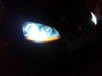

Morgen!
Gestern Abend kam der Dave rum und hat mal sein Laptop an meinen Renner angestöpselt.
Er hat sich erstmal die Fehler angeschaut und noch die Kettenwerte (-1/+1) ausgelesen und dann wurden noch die Blinker umcodiert auf 30% :great:
An dieser Stelle auch nochmal ein dickes danke an Dave! :)
einen schönen Sonntag noch!

70
Wenn du noch orangene w5w ins Standlicht baust sieht es noch besser aus. Homogener orangener Balken ;)
  • kentos R32 Beitrag #32
Damit bist du dann doch das normale Standlicht los. Einfach gegen das normale Standlicht wechseln, damit der ganze Lichtbalken dann orange leuchtet.
Jetzt leuchtet der Blinker gedimmt mit und das Standlicht weis wie immer.
Nach dem Lampenwechsel leuchtet das Standlicht dann auch in orange wie der Blinker.
Aber die Osram Lampen geben dann dieses gleichmäßiges Licht ab? Also wie Raoul_Duke meinte "Homogener orangener Balken" ?
Danke schonmal für deine Hilfe
Alles klar jetzt hab ich es Verstanden! Danke für deine Hilfe! :great:

also ich find 30% viel zu hell, (hab selber 10%) und das ganze in Kombi mit Led Standlichtern sah zum... aus, dann hatte ich gelbe Standlichtbirnen drin und jetzt hab ich die Standlichtbirnen einfach raus, dann die Kaltabfrage abschalten damit keine Fehlermedlung kommt und fertig:D

ja ich hab nur die Abfrage fürs Standlicht abgeschaltet ging mit meinem VCDS Problemlos, kann alles einzeln deaktivieren!!
