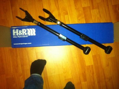

Moin Moin...
Ich wollte mich auch mal zurückmelden!!
Mein Winterauto hat so viel Zeit in Anspruch genommen in der letzten Zeit,
dass ich den R32 erstmal vernachlässigen musste.

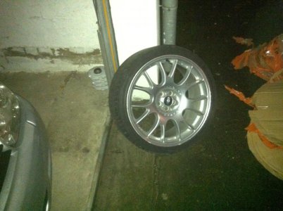

Nun gehts aber wieder los und ich habe mir schon einen Satz 19 Zöller und Sturzkorrekturstreben gekauft.
Fahren die Streben viele hier?? Ich würde gerne mal so einen Richtwert haben, auf wieviel Grad Sturz ich die Hinterachse am besten einstelle.
Gruß Leif

Je nach dem welche Tieferlegung man hat. Du kannst ja bei den Streben nur bis zu einer maximalen Schraubung gehen. Also so ist es bei den kW Streben.
Mit deiner Tieferlegung wirst du minimal -1.0 bis -1.5 grad fahren
Was kosten die h r Streben?
Achja schicke Felgen. Fuhr die letztes Jahr auch in schwarz :)

Ich hab die wieder bei AH-Exclusiv geordert für 219€. Ist ein fairer Kurs!!

Dafür sind die von KW mit Gutachten.
Ausserdem kauft man IMO Sturzkorrekturstreben, um nach Möglichkeit die HA auf Originalwerte einstellen zu können (im Vernunftbereich einer Tieferlegung).
Wenn ich Negativsturz fahren will oder den Hobel auf Biegen und Brechen auf den Asphalt setzen will, kann ich sie auch gleich weglassen.

Ja stimmt, die haben kein Gutachten!!
Ich brauche die weil ich zu viel Sturz habe, ich fahre eine 110mm Tieferlegung und habe hinten einen Sturz von 3,2 Grad!!!Das ist mir zu viel.

Bleiben die ch's so oder bekommen sie eine andere Farbe ?

Die werden neu lackiert, aber wieder in Silber. Ich brauch jetzt nur noch neue Reifen.
