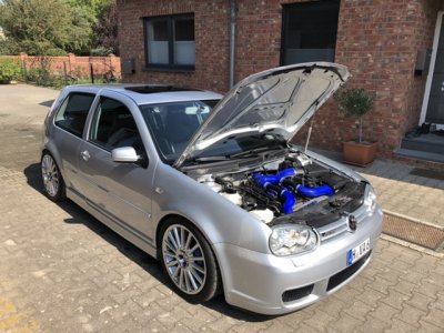

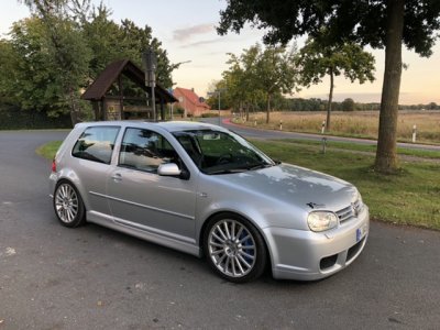

Mein G4 r32 :)
Diskutiere Mein G4 r32 :) im Mein R32 Forum im Bereich Golf 4 R32; Back im Business.
  • Mein G4 r32 :) Beitrag #1.621
9.478
2.874
Back im Business.

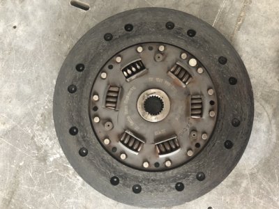

Gestern habe ich nochmal alles durchgeschaut.
Siehe da eine Dichtung war defekt.
11€ für den kleinen O Ring von der Kupplung der Kupplungsleitung.)((
Ansonsten kann ich die 10 Pads Sintermetall EMS nur empfehlen. Sie fährt sich super und es rutscht nichts mehr.

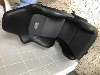

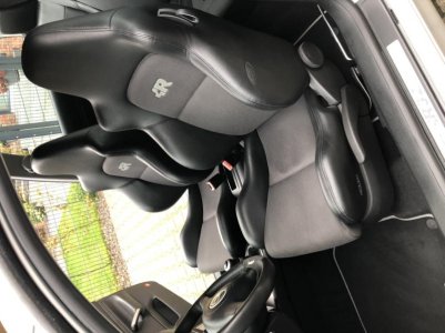

So nun ist er auch innen wieder Serie bis auf das Lenkrad.

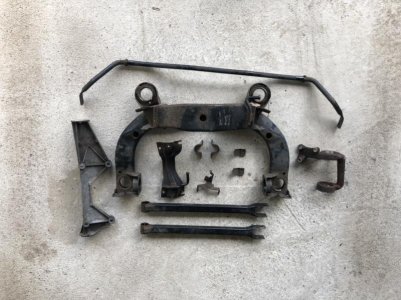

Einmal frisch machen. Dazu zählt das Strahlen, Pulverbeschichten, Wechsel der Lager und Schrauben.
In dem Zuge werden auch die Antriebswellen mit neuen Gelenken ausgestattet.

Gestern kamen noch etliche Halter und die Antriebswellen dazu.
Zum Thema hintere Querlenker. Der Mythos macht sich ja breit, dass die Lager nicht über VW oder den Zubehör Markt zu beschaffen sind. Ich habe mal etwas intern geforscht und passende Lager gefunden. Statt der 150€ pro Querlenker hat mich ein Lager 3,25€ gekostet.
Die Jahre hinterlassen ihre Spuren und das Masseband von der Haldex war schon nicht mehr vorhanden. Ebenso die 40mm Stopfen in der Karosse. Diese Gummistopfen sind porös und teilweise schon eingefallen.

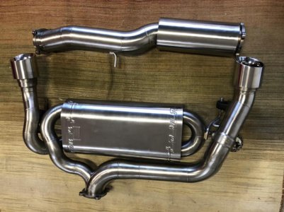

Den Auspuff habe ich bei der Gelegenheit auch mal wieder auf Vordermann gebracht.

Mit was wurde die AGA bearbeitet?
  • Mein G4 r32 :) Beitrag #1.638
9.478
2.874
Ich nehme nur noch die 3M Bürste in gelb. Die kostet zwar 120€, aber sie hält ewig. Bei mir ist diese ständig im Einsatz, wenn ich anlauffarben beim Geländerbau entferne.

Ist das die Kunststoffbürste?
