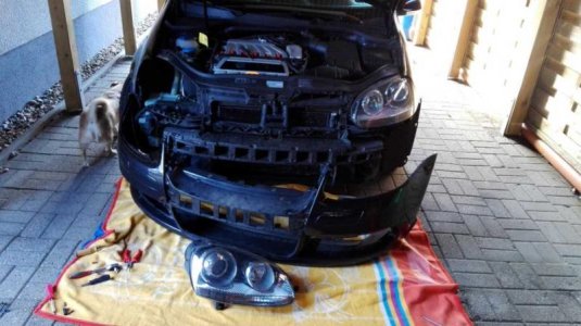

Wetter hat gepasst heute, also ab unters Auto :D...Husch Husch
So im Verhältnis finde ich den aufwand um einen Scheinwerfer auszubauen doch recht groß, aber ich bin zufrieden mit dem Ergebnis.
Fest steht leider auch das er vorne rechts nen treffer bekommen haben muss, Kotflügel ist ganz leicht eingedrückt, und deshalb war wohl auch der Scheinwerfer neben den Kotflügel gerutscht. Ich mußte die untere Befestigung hinterlegen damit es halbwegs passt.
Das untere Gitter in der Stoßstange ist gebrochen, und jede menge Klebespüren daran.
Muß aber nen blöder treffer gewesen sein, denn am Lack ist soweit nix wildes zu sehen.
OP Aufnahme
Habe natürlich alles soweit gesäubert hinter der Stoßstange und bestimmt 1-2 Hände Blätter unten vorm kühler rausgepflückt.

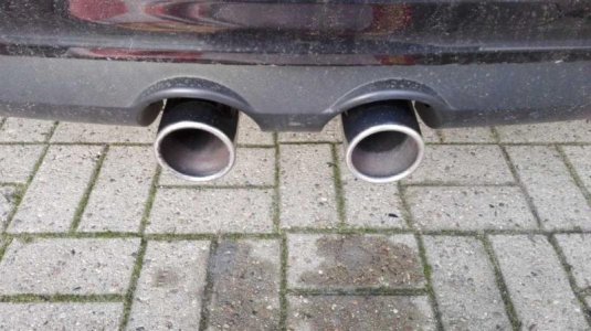

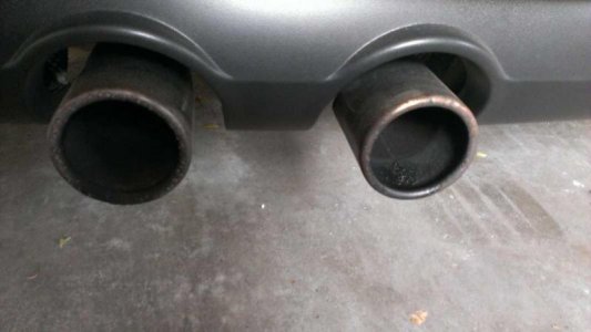

An die Endrohre habe ich mich auch nochmal gemacht, Sauberer bekomme ich sie so nicht mehr...besser als vorher ists aber.

Super Sache.
Mit welchem Mittel hast du die Endrohre gemacht?
Da gibts ja 1 - 2 spezielle Sachen für :)
  • Mein..R.. Beitrag #29
jammoo
13.11.2015
91
Ich musste das schon runter schleifen...trocken wie nass...
Danach bin ich nur mit Autosol rüber, also nix wirklich spezielles.
Die Rohre sind teilweise schon bissl angefressen, aber erstmal bleiben die so und wenns schlimmer wird gibt's was neues.

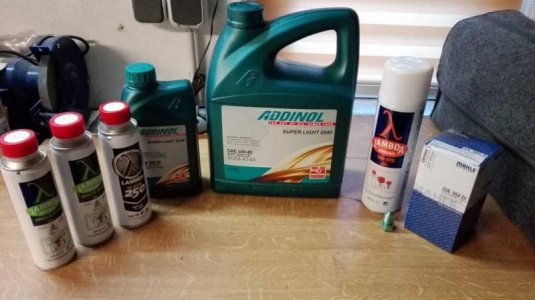

Die Post war wieder da :great:
Bin auf das gesamte Ergebnis gespannt :) wie nen Flitzebogen

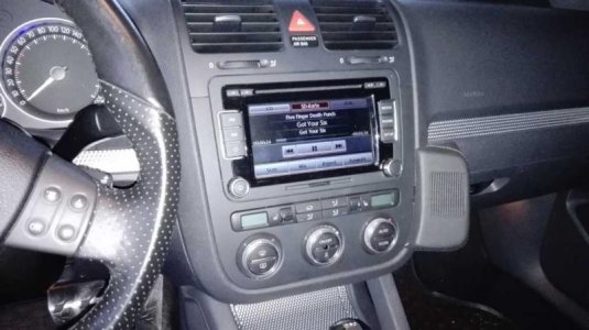

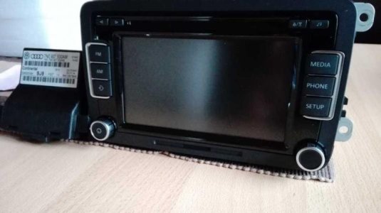

Gestern haben wir das RCD 510 verbaut, sieht Klasse aus und funktioniert 1A:great:...Für mein Gefühl hört sich das jetzt alles viel klarer an.
Bilder reiche ich nach sobald alles wieder zusammen ist.

Für die Endrohre empfehl ich Never Dull.
Eine Dose reicht sehr lang & das Ergebnis ist bestens.
  • Mein..R.. Beitrag #35
Bei Jan's Endrohren zwecklos - garantiert :( ...
Richtig...da ist mit polieren etc nichts mehr zu machen, Ich musste ja schon das alte Zeugs abschleifen da sich die Mumpe ins Material gefressen hat.
Habe Never Dull zwar noch nie probiert aber waage trotzdem zu bezweifeln das es etwas bringt.
Heute hab ich die Mittelkonsole wieder zusammen gebaut...denn die Lüftung bzw das Klimabedienteil Funktioniert wieder:great:
Bin zufrieden soweit...Am Radio selbst ärgert mich nur das die Funktion Radio Text nicht permanent gespeichert bleibt.

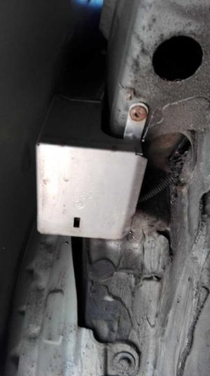

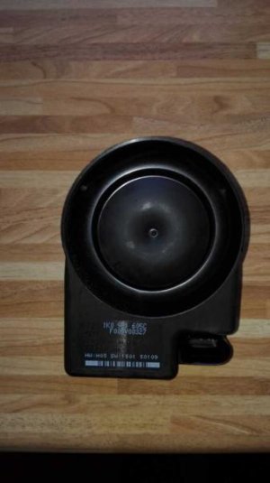

Beim Codieren kam raus das meine Alarm Sirene defekt ist, also hab ich eine neue gebrauchte bestellt von einem 2016er Tiguan mit nur 3Tkm Laufleistung ...damit die auch noch lange hält:great:
Alarm Quitt. hatten wir schon Codiert.
Naja Auto aufgebockt, Rad runter und Verkleidung Wech. Dann hab ich gesehen wo ich ran wollte(hatte ich mir wilder vorgestellt)
Nieten aufgebohrt, Stecker ab und Neue Sirene rein...nu Quietscht es beim verriegeln:great:

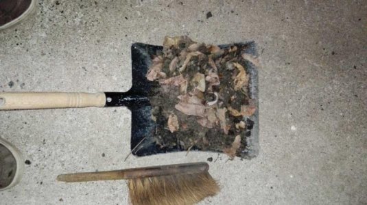

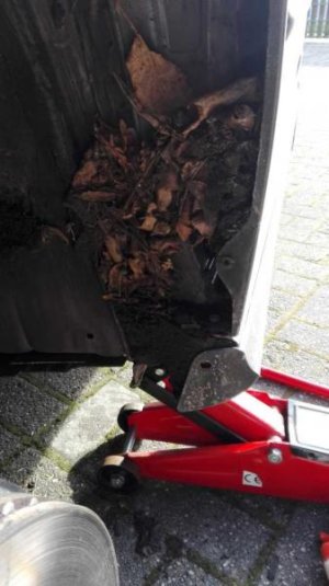

Habe hinter der Radhausverkleidung noch etwas Dreck gefunden und entfernt

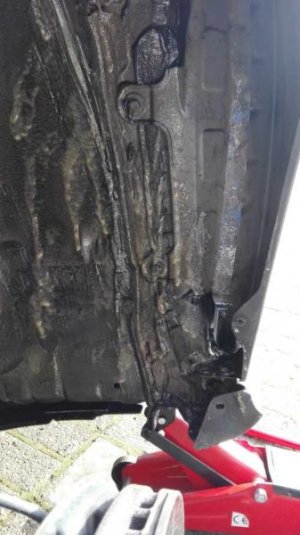

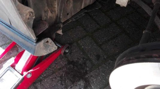

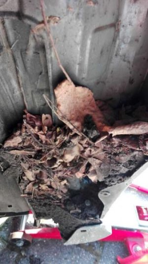

hielt sich da aber in Grenzen...Dachte mir, wenn ich schon mal bei bin werfe ich gleich ein Auge hinter die andere Seite.
Da hatte ich erstmal ??? am Kopf...Habe ja schon viel gesehen, aber sowas nicht.
Das ergebniss aus beiden Seiten
Habe Beide Seiten an den nähten und unten am Schweller dann noch mit FLUIDFILM behandelt, Sicher ist sicher
Erwartet mich sowas in der Art auch Hinten und unter den Schwellern?

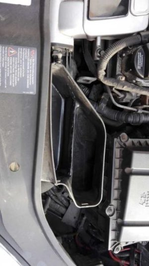

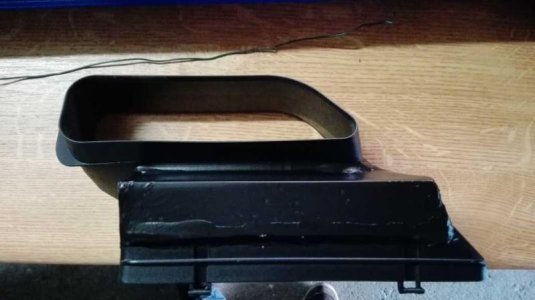

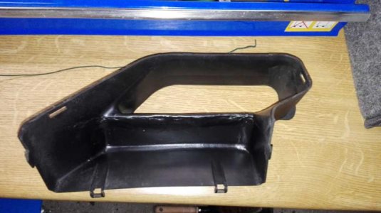

Gebastelt hab ich auch noch ein wenig
Hoffe ich habe es halbwegs richtig gemacht...
Benutzt habe ich einen Kunststoffwinkel, etwas angepasst und den Rest versiegelt. Anschliessend mit Plastidip Lackiert.
Dazu habe ich dann auch den besagten Trichter entfernt...dieser ist wirklich nur gesteckt und eingehängt.

Soviel wie ich weiß gibt's diese drecknester nur vorne an den schweller spitzen, ist aber bei jeden golf eig der Fall das da soviel Dreck zu finden ist.
Wichtig ist das du ds Wachs schön dick bei der Auflagefläche Kotflügel schweller hingespritzt hast, denn da rosten sie als erstes.
Ich habe bei mir in 3 bis 4 spritzgängen schön dick eingewachst, meine schraubenköpfe sind voller Wachs und rundum der Bereich ebenfalls;):D
