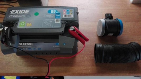

Gestern Morgen kamen die neuen Teile
Batterie hab ich neu um so mal zu checken ob das gelegentliche Start Problem damit erledigt ist.
Der Lmm von Amazon ist wirklich ein Original Bosch Teil:great:
Mein Alter war noch von 2006(Datum Stand drauf)
Der Dichtring war noch tadellos.

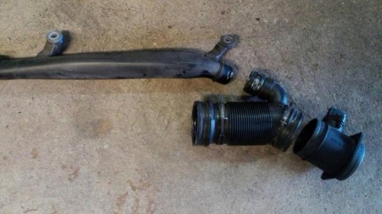

Das Audi A3 Rohr hab ich auch gleich verbaut...Junge wird der Bock damit schön ruhig drin:-D...voller Erfolg.
Habe das Soundrohr auch gleich demontiert..
Habe den Rest Rohr jetzt erst mal mit Schaumstoff innen und einem Deckel außen verschlossen.
Sollte ich die ganze Mimik im Wasserkasten auch demontieren, bzw nur das Rest Rohr im Wasserkasten noch weg bauen?

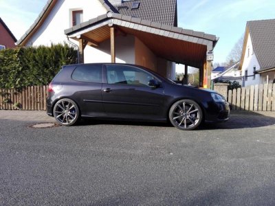

Nabend...
Heute gab es eine erste Spontane änderung:D
Hier Vorher
Hier Nachher
Sorry für die schlechten Bilder und die Schmutzigen Felgen...Habe mir für den restlichen und künftige Winter die Charleston gegönnt.
Nicht Neu aber völlig ok

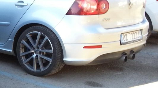

Viel besser -17" braucht keineR im Winter :D Leider ist die 'Charleston' bei Salz sehr empfindlich, also immer schön versiegeln ...
  • Mein..R.. Beitrag #86
3.541
Das stimmt. Diesen hier habe ich letzten Winter in Südtirol gesichtet. *schock*

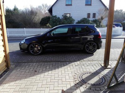

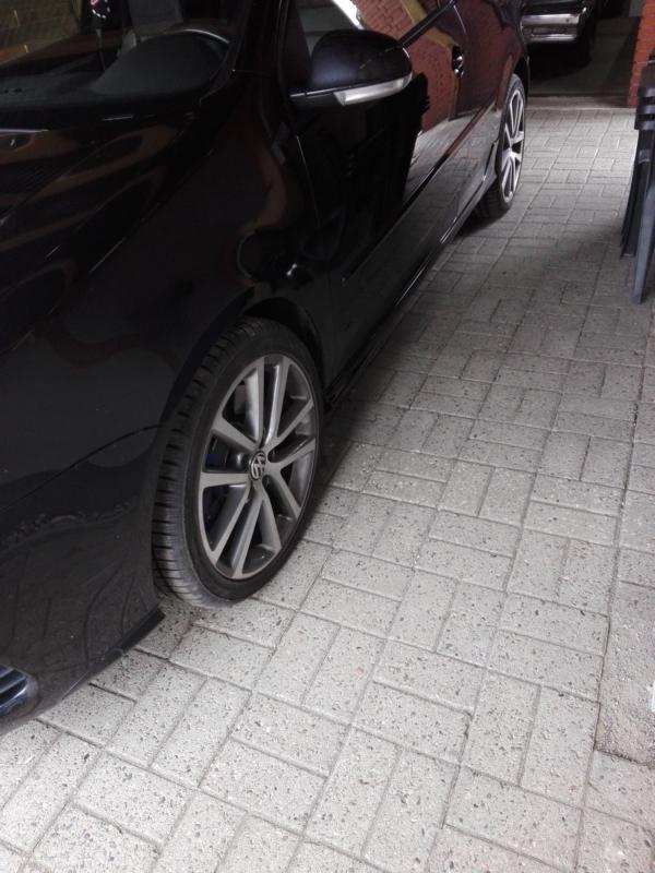

Servus Leute,
So es wieder etwas passiert am R...Das AP Gewinde ist verbaut und eingetragen auf 32/32 cm mitte Nabe bis Kotikante.
Fährt sich wirklich wunderbar, ich bin mehr als nur zufrieden damit.
Neue Sommerräder gab es dann dazu, habe diesmal nicht ins OEM Regal gegriffen sondern nur OEM Optik.
Gworden sind es MAM A5 in 8x19" Palladium Painted (Grau)
Mir gefällts;)

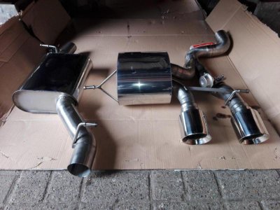

Meine BN Pipes ist gekommen:great: und echt sehr sehr schnell.Natürlich gleich verbaut und gefahren...jetzt machts fahren mit dem R noch mehr Spass.Wirklich ein sehr schöner Sound den die Anlage produziert.
Jetzt muss ich nur noch den Schlauch für die Klappe verlängern, denn der ist leider zu kurz(Klappe sitzt an anderer stelle)

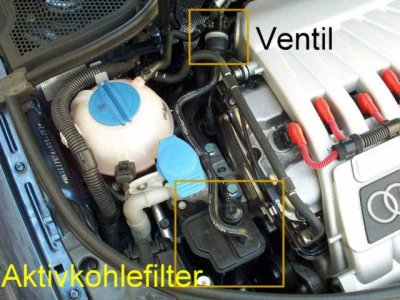

dann waren noch zwei fehler hinterlegt
P2195 Lambdasonde 1 Bank 1 gemisch zu mager
und
P0441 Aktivkohlesystem Durchflussmenge fehlerhaft
Kann mir da jemand etwas zu sagen?

Ich nehme an, die Fehler waren nur "sporadisch" hinterlegt und du konntest sie löschen? Sonst hätte sich normalerweise die Motorkontrollleuchte bemerkbar gemacht. Wenn sie nicht "permanent" abgelegt sind, würde ich erstmal ein paar Tage fahren und dann nochmal auslesen.
P2195 müsste mit Falschluft zusammenhängen. Vielleicht irgendwann mal, bei laufenden Motor nen Schlauch oder Schelle abgehabt?
P0441 hängt wohl mit der Tankentlüftung zusammen, hab ich persönlcih aber noch keine Erfahrungswerte drüber.

Den Keilrippenriemen würde ich erstmal mit Silikon einsprühen bei laufendem Motor und hören ob das Geräusch weg ist, bevor man da diverse Rollen tauschen lässt.
Der Lambdasonden Fehler kann ein Folgefehler durch den Aktivkohlesystem Fehler sein. Da würde ich das Tankentlüftungsventil prüfen und es ggf. gleich mit dem Aktivkohlefilter ersetzen. ;)

wo sitzt dieses Ventil??? kann ich das selber überprüfen???und den Filter wo finde ich den?

Tankentlüftungsventil prüfen:
-Motor starten/ Stellglieddiagnose
- hören/ fühlen ob das Ventil tacktet
-Ventil ausbauen und reinpusten
-Ventil sollte stromlos geschlossen sein
Oft ist ein fehlerhafter Behälter der Grund für ein fehlerhaftes Ventil.

Habe vorhin mal ventil gefühlt, also takten gefühlt oder gehört hab ich nix*noahnung*
was ich jetzt so gelesen habe soll sich wohl die Aktivkohle zersetzen über die Jahre und bei etwas geholper können sich dann kleinst teile vor das ventil setzen und den Fehler erzeugen.
meinst du mit fehlerhafter behälter das zersetzen?oder etwas anderes?
hab auch gelsen das manche den filter nur reinigen und gut ists!
